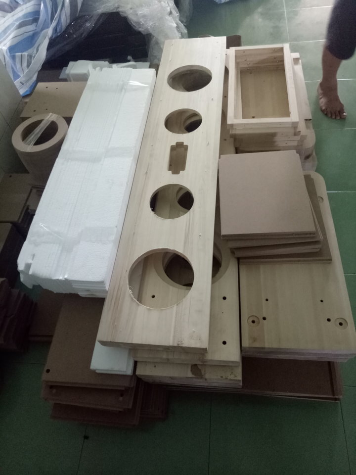

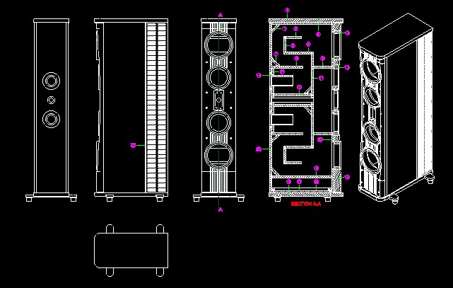

    Các bác góp ý giúp em em vừa dựng xong bản vẽ cặp loa giống cặp pantheon của gryphon vì em mê em nó quá, mà loa hãng quá nặng $ em không tài nào mang nó về nhà được các bác ạ.

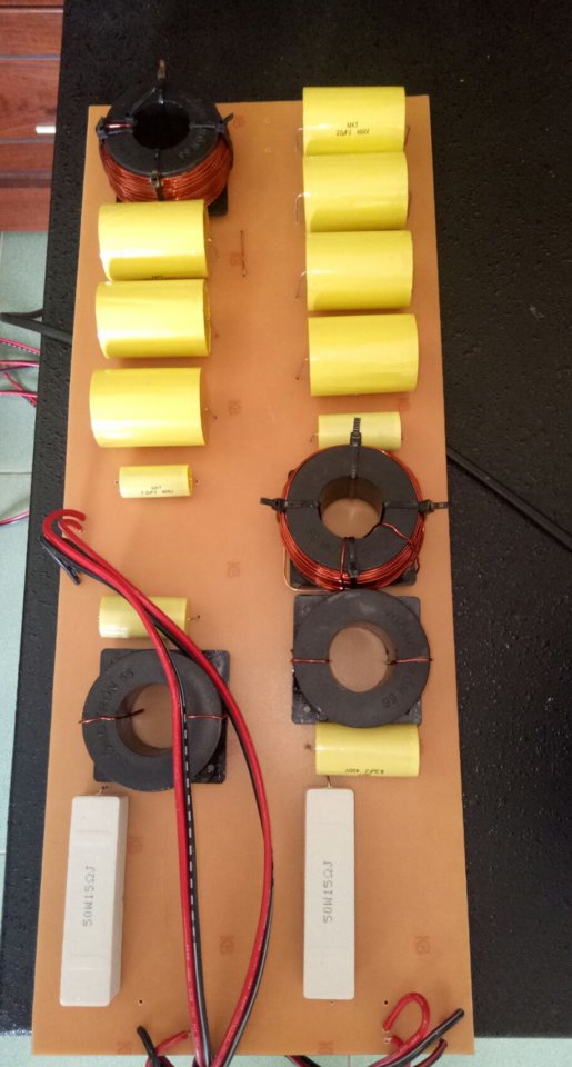

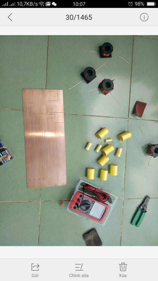

    Phân tần nay em đã làm xong gửi các bác xem

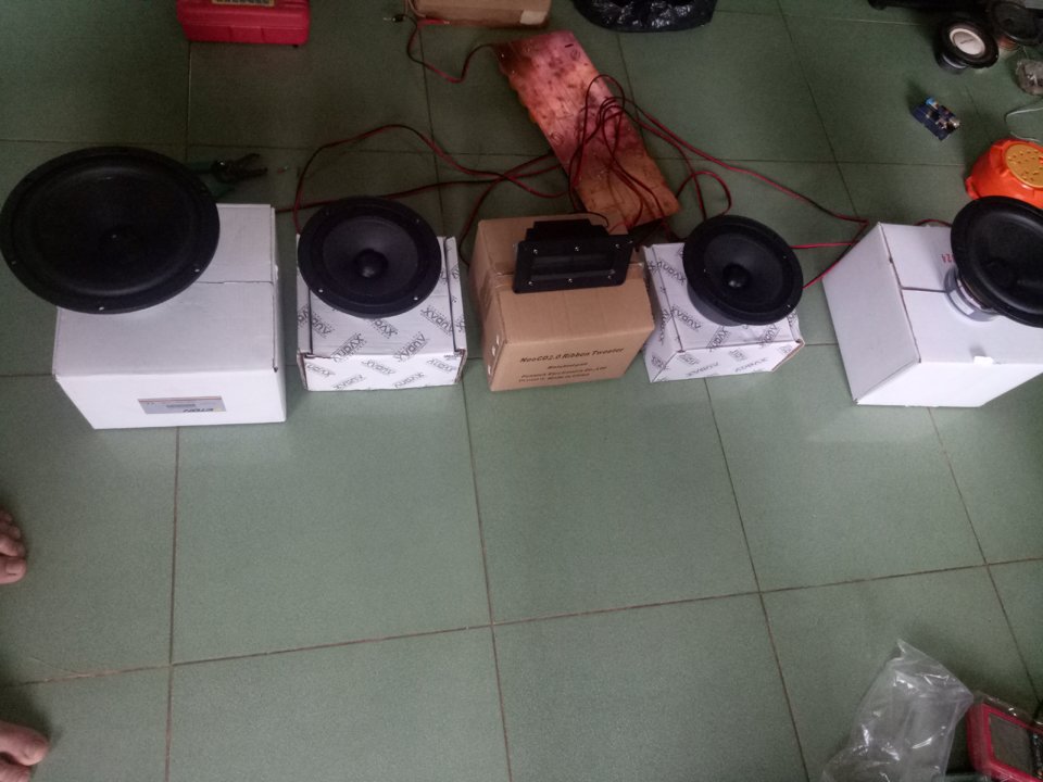

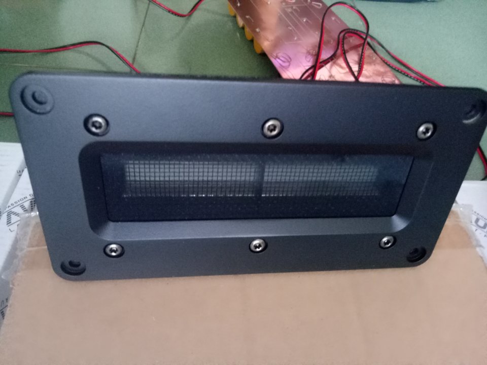

    Và bộ driver cũng đã về đến nhà rồi

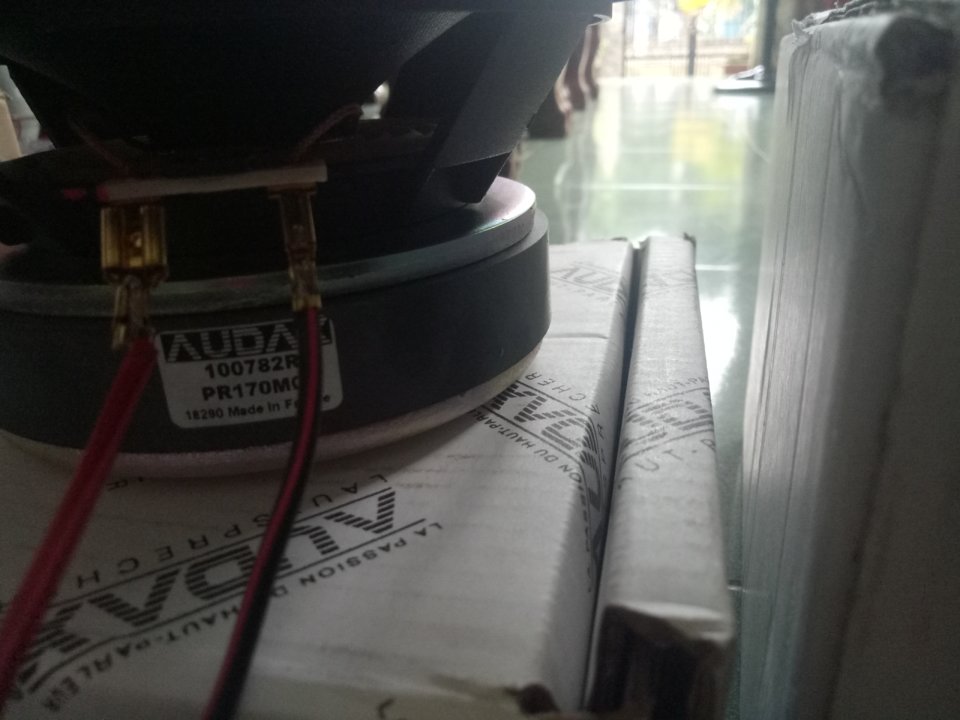

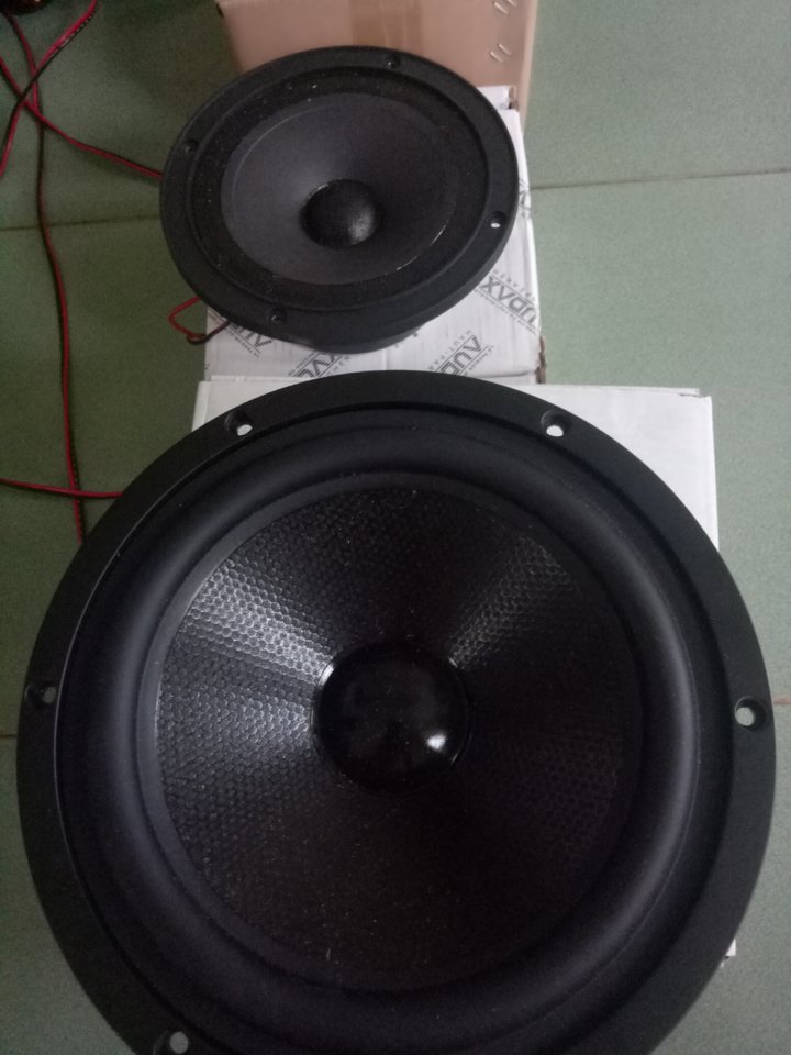

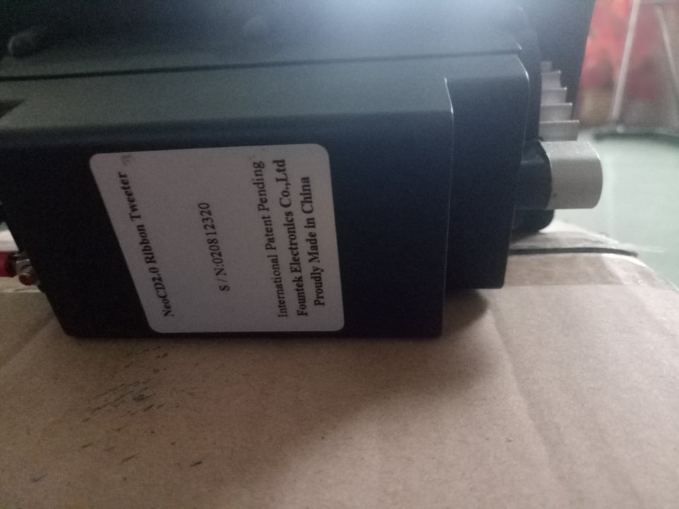

    Củ bass, mid va trelbe

    Em mạo muội có vài góp ý:
    1. Củ treble em ko biết nhưng mid và bass hãng dùng củ Scanspeak, trong đó bass dùng củ Classic, chắc có sửa thông số. Bác nên mua củ cùng hãng để có chất tiếng gần với loa nguyên bản.
    2. Nếu bác làm theo kit có thiết kế sẵn thì ok, chứ chưa đo củ trên thùng mà bác đã vội làm phân tần thì dễ lỗi lắm. Củ trên thùng tiếng và đáp tuyến sẽ khác nhiều với thông số của hãng đó bác.
    Chúc bác thành công và có chia sẻ kết quả với fr!

    Dạ em cảm ơn bác đã chia sẻ thông tin về củ loa của gryphon, nhưng bộ củ loa em đã ship về đến nhà rồi, hy vọng nó sẽ làm em hài lòng

    Mặt trước bác dùng gỗ gì thế?
  13. Hoyden
    Hoyden Approved Member
    9/9/12
    19
    16
    Dạ em dùng gỗ Aspen, nóc và đáy em dùng gỗ Birch, còn lại em dùng ván MDF p2, chân đinh dùng inox 304, thanh ngang chân dùng sắt tấm dày 18mm
    foxes_lover likes this.
  14. foxes_lover
    foxes_lover Advanced Member
    5/12/05
    69
    17
    Bác có nhiều gỗ ngon vậy! Chỗ em hay đóng loa họ chỉ có MDF và Ply, cần gỗ Birch hoặc gỗ tre ép cho các dự án chất lượng mà họ không có.

    Bác chủ chú ý vụ lót thùng nhé: em thấy các diyer nếu thùng cần chất lượng cao họ thường lót 1 lớp cao su mỏng rồi đến 1 lớp dạ và trên đó là 1 lớp bông hoặc mút xốp.

    Dạ em lót xốp 10mm loại 25kg sau đó là bông thủy tinh, không biết sau khi hoàn thiện âm thanh sẽ thế nào.

    Bông thủy tinh tốt cho loa nhưng ko tốt cho sức khoẻ nên người ta mới thay bằng bông hoá học.
