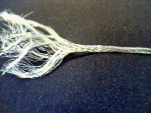

    dây trong loa em có cái này biếu bác dùng tạm nếu bác thích, mỗi sợi chỉ dài cỡ 1m, không có vỏ bọc, số lượng chắc dư cho bác dùng, dây này Made In France là loại chuyên dùng truyền tín hiệu không suy hao trong tổng đài điện thoại làm bằng kim chất gì đó có pha bạc, nghe nói là thuộc 1 trong những dây dẫn tín hiệu hàng "brother sister" trong các tổng đài.
    Em cũng đang dùng nó làm dây loa DIY nghe hàng đêm đây ạ.

    CN em mang sang cho bác 4 sợi

    @binh4d: dây quấn choke 0.28mm anh quấn 2 cuộn chokes bị thiếu rồi, CN này anh mua thêm e qua lấy nhé.
    Dây trong loa anh vẫn còn dư nhiều sẽ mang luôn cho em thêm 4 sợi 1m yên tâm.
