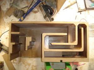

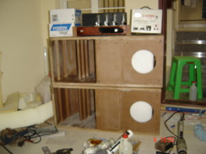

  8. SAA
    SAA Advanced Member
    9/4/06
    3.058
    Q.TB-Q.9 TPHCM
    vài hình ảnh của dự án
    Chỉ còn bộ chân đế bằng gỗ 50x100 nữa là xong .
    Hiện em đang lăn tăn cài vụ hoàn thiện:
    1. Dán veneer : bền nhưng ko tìm được chỗ bán
    2. Phun PU : Rất bền , giá cao ( 400K/bộ)
    3. Dán decal : ko bền , giá rẻ, đòi hỏi xử lý tốt bề mặt và khéo tay
    Chiều nay làm xong bộ chân đế em sẽ quyết luôn vụ này
    @ Rùm beng : gọi điện cả ngày hôm qua để mượn phương tiên "cứu hộ " : cưa máy , nhưng cứ ò í e ... cưa tay đã sẵn bào tay cũng sẵn nhưng nhìn cây gỗ 50x100 thì lòng ngao ngán quá... help me Rùm ơi .....

  13. SAA
    SAA Advanced Member
    9/4/06
    3.058
    Q.TB-Q.9 TPHCM
    Gỗ MDF dày đúng 21mm khổ 1220x2420 , mua 2 tấm đủ cho 02 loa (chỉ thiếu bộ chân đế thôi) . Sơ đồ bố trí ván em đã post lên rồi cứ thế in ra đưa cho thợ cắt là OK . Giá mỗi tấm ván như vậy ở SG là 335K/tấm( Thực ra chỉ 325K/tấm thôi nhưng em để cho cơ sở cắt mộc tự lo gỗ) + công cắt 50K/tấm .
    Dán tòan bộ bằng keo con chó ( khoảng 2kg) , thoa đều lên 02 mặt gỗ một lớp mỏng đợi keo hơi se lại ghép vào là dính chắc ngay . Để thêm phần chắc chắn thì gia cố thêm bằng vít gỗ dài 4cm .
    Do mặt bằng thi công hạn chế nên đầu tiên em ghép các môđun trước :
    1. Ghép cụm ván số 1 , 2 và 3 dùng thước ke canh vuông góc cẩn thận
    2. Ghép cụm ván số 5, 10 và 11 ; dùng thước ke và môđun 1,2,3 để canh vuông góc .
    3. Ghép cụm 7 và 8 và dùm các môđun làm trước để canh vuông góc ( nhớ dùng thước ke kiểm lại nhé)
    4. Ghép cụm 4, 6 và 12 ; bắn vít gỗ giữ cứng tấm số 4 và 12
    5. Ghép tấm 28, 29 vào cụm số 4,6,12 ; Ghép cụm 23,24,25,26 .
    6. Dùng sơn lót PU quét đều lên các mặt ván để bảo vệ , sau đó xả b8àng giấy nhám gỗ mịn ( Sơn lót PU bán ngoài tiệm sơn giá khoảng 32 -50K/lít + chất đông cứng khoảng 40K/lít + xăng thơm mua theo tỉ lệ 1 sơn lót + 1 xăng thơm + 1/3 đến 1/2 chất đông cứng).
    7. Vẽ chính xác vị trí bố trí ván trên tấm số 35
    8. Bố trí thử toàn bộ các mođun lên tấm số 35 và bào giũa rà kỹ các phần thừa vì kích thước các tấm ván trên sơ đồ của hãng chưa trừ hao các đường keo .
    9. Thoa keo và ghép từ trái qua phải và từ trên xuống dưới .
    10. Dùng keo lấp tim ( loại này cứ ra tiệm sơn hỏi , giá khoảng 36K/kg) để bịt kín toàn bộ các kẻ hở mối ghép , đơi keo đông cứng rồi xả nhám lại
    11. Các góc ghép có thể gia cố bằng các nẹp góc để cứng hơn và tăng độ kín .
    12 . Ghép tấm 19 .
    13. Sau khi ghép xong toàn bộ các mô đun lên tấm 35 , tiến hành bôi một đường keo silicon tổng hợp ( loại keo dùng dán gỗ khoảng 45K/tuýp) liên tục lên các cạnh ván , đây tấm 36 lên rồi bắn vít gia cố các góc , keo sẽ phòi ra trong quá trình siết ép tấm 36 xuống sẽ làm kín mối ghép .
    14. Trong quá trì ghép các mođun nếu thấy chưa chắc ăn thì có thể bắn thêm vít để giữ chặt mối ghép .
    15. Chân đế làm bằng gỗ cốp fa 50x100 tương ứng các tấm số 30,31,32,33 .
    16 . Dán mouse hút âm tại vị trí sau củ loa với kích thước 350x210mm dày thỉ tùy theo ý mình ( nhà SX cũng ghi như vậy)
    17. Các tấm 13,14,15,16,17,18 dán sau cùng.
    18. Đợi có cọc loa và dây loa sẽ hàn và gắn lên tấm 27 và dán nốt .
    Toàn bộ các công đoạn từ A đến Y em DIY một mình xoay sở trong diên tích 3.5mx3.5m . Duy chỉ có ngày cuối cùng khi ghép tấm 36 phải gọi Binh4d thôi .
    Phần sơn phủ hoàn thiện em đang lăn tăn một chút thôi .
    @Quyen : Các lỗ loa ở các tấm 4 và 28 đem ra thợ cưa lộng với giá 5K/ lỗ ( giá SG)
    @Rùm : 19h00 tối nay em sẽ qua Bác mượn cái cưa máy về DIY nốt phần chân đế nhé . À khi vẽ tranh Bác nhớ bẻ cái kim tiêm cong cong cho nó giống cái mỏ hàn nhé ... hi hi
