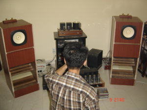

    Fostex của em hát rồi các Bác ạ
    Định lên SGCT lấy mấy cái nẹp về dán rồi mới lắp củ loa nhưng trước sự háo hức của Binh4d, Thomas và AudioThi , bọn em quyết tâm xắn tay vào làm cho nó hát luôn . Con Fostex của em đã cất tiếng lúc 21h40 tối qua .
    Đánh giá chung :
    Bass : ko làm thất vọng Binh4d ( Vốn dĩ thích nhiều bass)
    Mid : Tương đối rõ ràng
    treble : hơi cứng ( chắc do loa còn mới quá)
    Tổng thể thì tiếng hơi om om có lẽ do phòng còn quá bừa bộn và chưa đúng chuẩn .
    Giai đoạn tiếp theo chắc còn phải cân chỉnh nhiều , nhất là cái vụ chọn và lót hút âm ở các khoang cho hợp lý .
    Riêng việc mod lại phòng nghe chắc phải đưa vào các dự án cần làm ngay thôi .
  3. Novemberrain
    Novemberrain Advanced Member
    5/12/05
    1.278
    Chúc mừng các bác, om om chắc do các bác chưa cho hút âm vào thùng thôi, vì đây là thùng kèn mà. Bác làm phòng nghe nữa là quá ngon rồi.

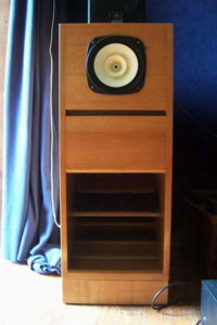

  21. Macao
    Macao Advanced Member
    5/12/05
    1.777
    THỦ ĐỨC GROUP
    Các bác Tân Bình cho em post ké cái loa của em với. Sau một thời gian dài em Fostex 203 Sigma ở đậu cái thùng Pioneer, em đã đặt đóng thùng và DIY từ Y đến Z. Kiểu thùng được lựa chọn là BLH dành cho FE206ES-R vì có ấn tượng tốt khi nghe loa của bác Sài-gòn-có-tiền hôm triển lãm.
    Xin được giới thiệu sơ về em nó:
    - Củ loa FE203 Sigma - 16 Ohm.
    - Kiểu thùng FE206ES-R, có cải tiến phần họng kèn cho trơn tru.
    - Dây đi trong thùng: dây ultra pure OFC NES-5001 của Neotech cable.
    - Cọc loa: WBT-0763.
    Sau khi gắn xong hơi bị thất vọng vì tiếng bas không được như loa của bác SGCT, có thể do đang đặt ở phòng khách và củ loa không phù hợp với thùng, phần mid và treble quá ổn.
    Sau khi chuẩn bị xong phòng nghe, em sẽ dời loa vào để nghe thử, nếu ổn thì đỡ khổ, còn vẫn chưa ưng ý thì phải mua 1 cặp 206ES-R để gắn vào (kiểu này đau ruột lắm).
  22. SAA
    SAA Advanced Member
    9/4/06
    3.058
    Q.TB-Q.9 TPHCM
    Ui cha kiểu ...râu ông nọ cắm cằm bà kia mà cũng dám liều sao Bác Macao ... Bái phục bái phục cách ...sắm chuồng rồi mới ...tậu trâu của Bác quá ... he he
