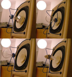

    Em gởi các Bác một số hình ảnh của bọn khoai tây chơi fostex fe206e.

    chi lọa vậy Bác, em nghĩ cho mid ấm phải không, chắc thay đèn cao áp vô cỡ 500 oát thì mid ấm dữ luôn, mà hổng biết có phỏng mỏ ca sĩ không? chắc em phải làm vậy với cặp lowther của mình quá, hiện mid hơi chói chang, em chơi dimmer chỉnh từ từ đến khi ấm thì thôi :lol:
    em sì pam chút cho dzui
