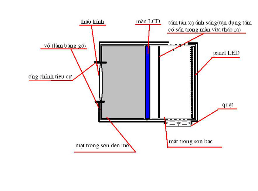

    các bác cho em hỏi mình dùng 1 cái panel dùng đèn LED khoảng 1000 bóng thì có khả thi không ạ?vừa không tốn điện mà lại bền và không nóng nữa....nhưng không biết ánh sáng của nó có đủ không ạ?và em muốn làm máy chiếu có thể chiếu tốt trong môi trường ánh sáng ban ngày(trong phòng)thì máy chiếu tự chế có đáp ứng được không ạ? em máu cái vụ này quá rồi..... :oops: nhưng khổ nỗi không đủ xiền và thiếu kinh nghiệm.

    Em không biết bác tính 1000 con led loại nào.Nhưng em tính nhầm rằng để phủ kín một panel 15.4" bằng led loại 3mm thì cần tới gần 10,000 con led :mrgreen:
    Mà led thì cũng nóng lắm đấy ạ, bác sờ thử vào cái TV LED 37" đã thấy hầm hập roài, hoặc như cái đồng hồ 1000 năm Thăng Long ở gần Bờ Hồ nó chơi nguyên 2 cái điều hòa :mrgreen:

    híc!!!bác nói đến điều hòa làm em sợ quá.em chỉ tính nhẩm thôi nên có sai sót bác ạ em đã đo đạc và tính lại rồi dùng led 4.5mm vào màn 15'' thì khoảng 1800 bóng bác ạ.dùng led nhỏ hàn mỏi tay lắm mà lại chế tạo khó nữa chứ.....nhưng em không biết hiệu xuất ánh sáng của đèn led có được không bác nhỉ???nhưng trước mắt em là bao nhiêu mặt lợi từ bóng đèn led: như ánh sáng trắng(thì màu sắc chiếu lên màn sẽ thật màu hơn),ít tốn điện(vì nhiệt năng hao phí của bóng dây tóc lớn quá,còn hiệu xuất của led hơn hẳn bóng dây tóc),"ít"nóng(nhiều bóng led trói trắng cũng nóng thật nhưng dù sao cũng "mát" hơn bóng dây tóc),công xuất lớn(em "đoán"sơ sơ 1 bóng led đạt cs 1W=>1800bóng=>1800W.....wow!!!!thật kinh khủng!!!trừ đi mấy cái vụ hao phí này nọ thì cứ cho là còn khoảng 1000W ít ra cũng hơn mấy trăm oát của 1 cái bóng dây tóc đúng không ạ???cái này theo em nghĩ chứ chưa dựa trên sự tính toán nào cả),tuổi thọ cao(em thấy người ta bảo vậy),......còn "chút" nhược điểm của bóng led thì theo em chỉ có là :khó chế tạo(nhưng tinh thần DIY của anh em chúng ta cao lắm đúng không các bác???),chi phí cao(nhưng bù lại là ta được những ưu điểm như em nói ở trên là hơn hẳn so với bóng dây tóc)......trước mắt em chỉ nghĩ ra đến vậy có bác nào còn kinh nghiệm nào không chia sẻ cho chúng em với...????em thấy vẫn còn nhiều vấn đề quá(làm sao cho màu sắc tươi tắn,hình ảnh sắc nét khi chiếu lên màn,làm sao để chuyển cổng video sang vga để chạy đầu DVD,........)nói chung có bác nào kinh nghiệm trong vụ này tư vấn để anh em cùng làm ạ....thân!!!

    Về vấn đề dùng bóng led để chiếu sáng cũng được, có nhiều bác tây diy bằng led rồi, dùng bóng led 8 ly, sắp 2 tầng. Lợi thế của bóng led là ánh sáng ra thẳng nên không cần fresnel lend phía trước lcd mà chỉ cần 1 fresnel phía hội tụ thấu kính thôi. Còn sử dụng bóng cao áp thì dễ thi công hơn bóng led, công suất bóng từ 150w đến 400w là tốt rồi.

  12. mattroidem
    mattroidem Advanced Member
    18/1/07
    918
    http://vi.wikipedia.org/wiki/Tập_tin:Fresnel_lens.svg
    http://vi.wikipedia.org/wiki/Thấu_kính_Fresnel
    Trong hình bác gửi lên thiếu fresnel đó bác, không có cái fresnel đó thì hình ảnh không hội tụ được vào thấu kính --> không chiếu ra hình được.

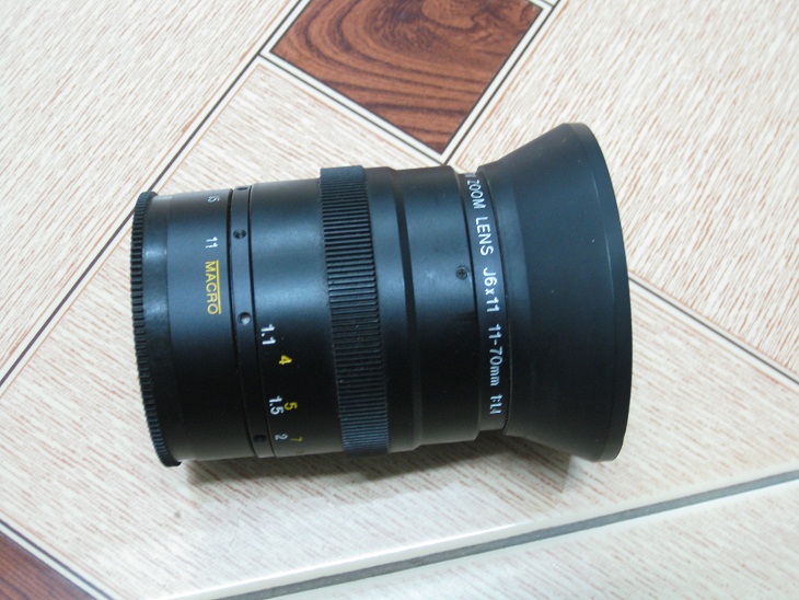

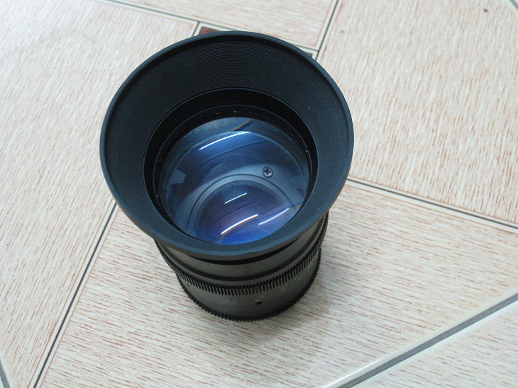

    Bác nào máu DIY cái món này tôi tặng cái ống máy quay

    Bác cho em đăng ký 1 vé, đang máu nè.

  15. quacachua
    quacachua Advanced Member
    18/4/08
    471
    Ok bác, tôi gửi theo địa chỉ chữ ký nhé :D
