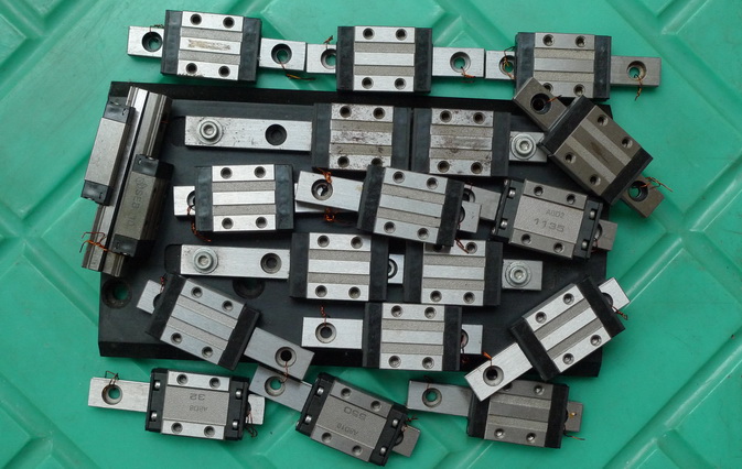

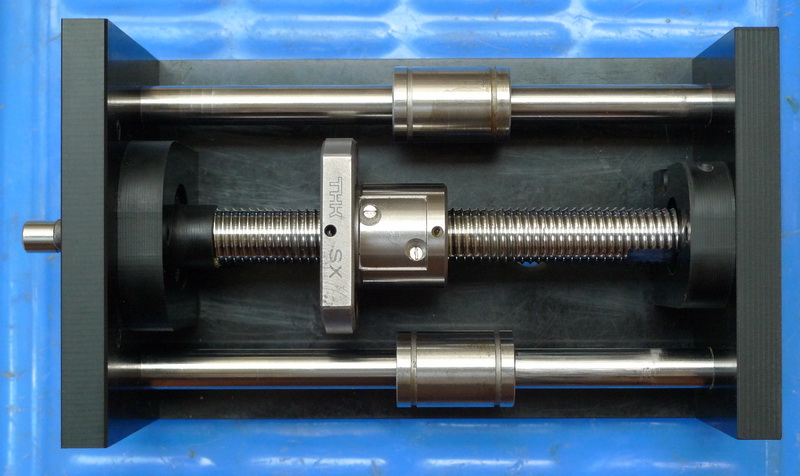

    trượt rã máy cn có ổ bi khá tiện và cực chuẩn. thân

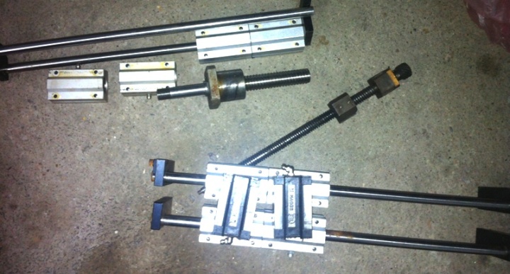

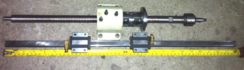

    Hôm qua đi đồng nát nhặt được mấy thứ các cụ ạ
    Ray vuông và visme bi hạng nặng
    Ray trượt tròn và visme thường

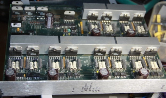

    Cái mạch này điều khiển được 11 cái motor bước (L6203 thì dòng được 3,5A/phase) nhưng chưa mò được in/out :(

    Để làm CNC thì phải dùng hệ trượt có 4 rãnh bi mới chuẩn và chịu được tải nặng. 2 rãnh như trên (em đoán ray bản 12mm) thì chỉ chịu tải nhẹ và dẫn hướng là chính thôi. :mrgreen:

    chơi ray trượt vuông là quá chuẩn . Vít me mà không có gối thì chế cực lắm , ngoài ra phải tìm khớp nối mềm cho motor và vít me .

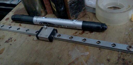

    Nếu không kiếm được ray vuông thì dùng trượt tròn theo cách này em thấy cũng chuẩn !

    Bác làm đẹp thật.

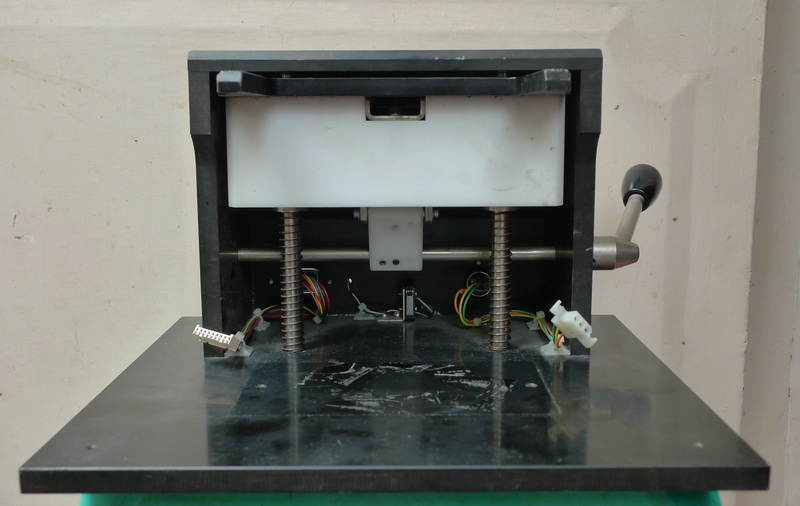

    Bộ khung trục z này bác làm bằng phíp thủy tinh?

    Là phíp nhưng không phải loại có sợi thuỷ tinh, em ngán loại đó lắm rồi..........ngứa lắm !

    Loại này là abs có màu vàng nửa đó anh tường

    trượt rã máy cn có ổ bi khá tiện và cực chuẩn. thân[/quote][/quote][/quote]
    CHÀ ĐÚNG CÁI BẤY LÂU TÌM. BÁC CÒN CÁI NÀO KHÔNG ĐỂ CHO EM 1 CÁI VỚI. ĐAN CẦN ĐỂ LÀM 1 DỰ ÁN KHÁC :)

    Đúng rồi có màu vàng nữa, hai lọai nay cùng họ với nhau, mạt phay ra có mùi chua chua . :mrgreen:

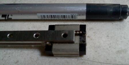

    Ray trượt dạng này em cũng có một mớ mới tinh của MISUMI nhưng hơi ngắn, loại này thanh trượt bản 9mm

    Ray trượt dạng này em cũng có một mớ mới tinh của MISUMI nhưng hơi ngắn, loại này thanh trượt bản 9mm[/quote]
    trời ơi nhiều thế. bác để lại cho em 1 bộ được không
  18. minhtriet
    Loại nhựa này có bị biến dạng theo thời gian không bác?
    Ngoài e chỉ có phíp bakelit (loại mà khi cưa có mùi da trâu đó :D), nhưng e thấy dùng 1 thời gian cũng bị cong vênh.

    Mấy miếng này gỡ từ thiết bị tess bo của hãng Sanyo ( em đoán thế ) chắc là cũng có từ nhiều năm rồi, hiện thấy vẫn rất phẳng nên cứ dùng thôi.

    Hôm trước em cũng gom được 1 ít nhưng anh em qua nhặt hết rồi. Giờ còn có 2 bộ (4 ray 8 block). Ray THK bản 15mm 4 rãnh bi.

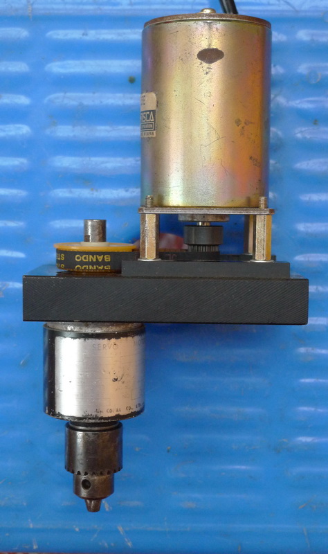

    Tiện đây khoe với các bác cái khoan mini mới chế từ đồ ve chai đây,chưa làm bộ trượt. :D
