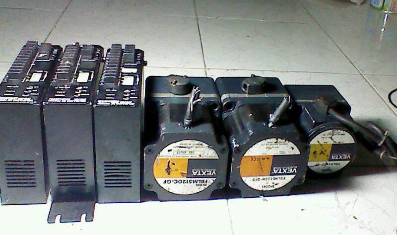

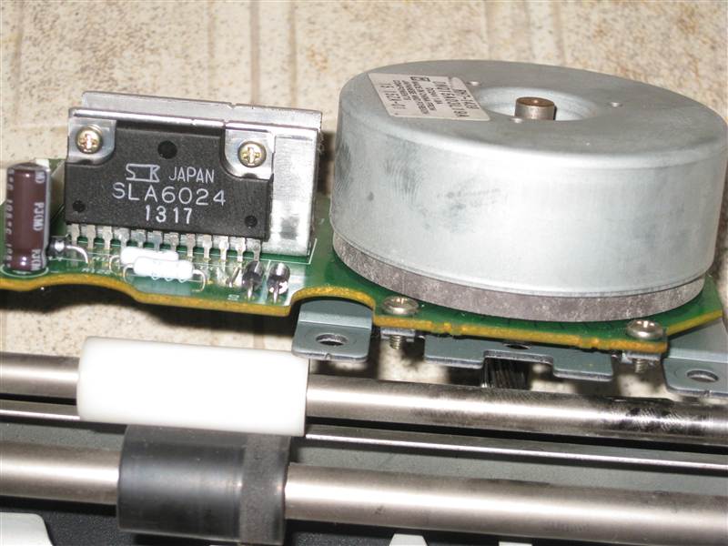

    em vừa nhặt được cái này, không biết làm được gì không đây.
  2. minhtriet
    minhtriet Advanced Member
    12/2/08
    4.527
    Huế
    Buồn cho Cụ là e này driver motor 3 pha nên ko dùng được rùi :D
  3. niubai68
    niubai68 Advanced Member
    14/11/08
    1.250
    53
    vậy lại tha rác về ah :D
    còn mấy cái họ SL này nữa chưa kịp xem data
    nó trong cái máy in gì đấy, thấy cái motơ ngon ngon. :(

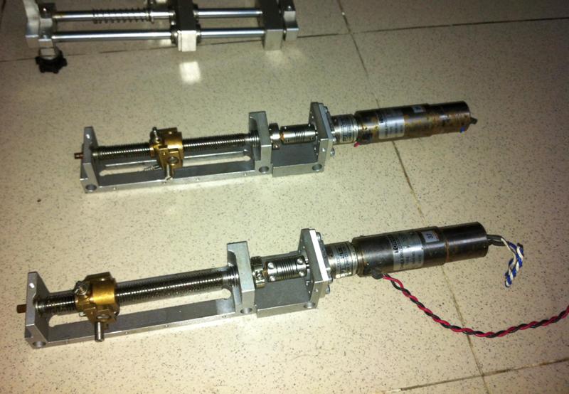

    các bác cho e hỏi trong trang đầu có con mô tơ dẫn hướng màu đen đen nó chạy điện bao nhiêu vôn vậy và cách đấu điện cho nó chạy như thế nào ,mong các bác chi giúp em với

    Chính xác là cái nào vậy bác?

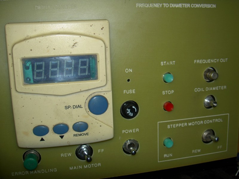

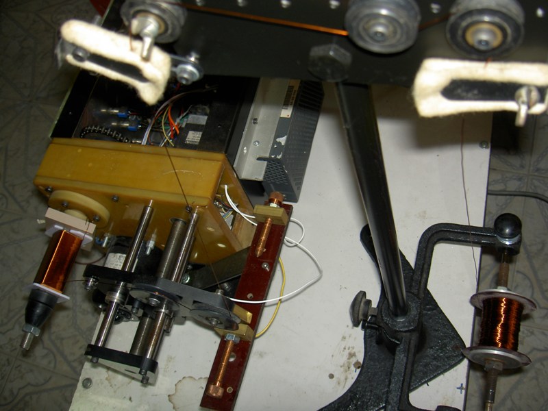

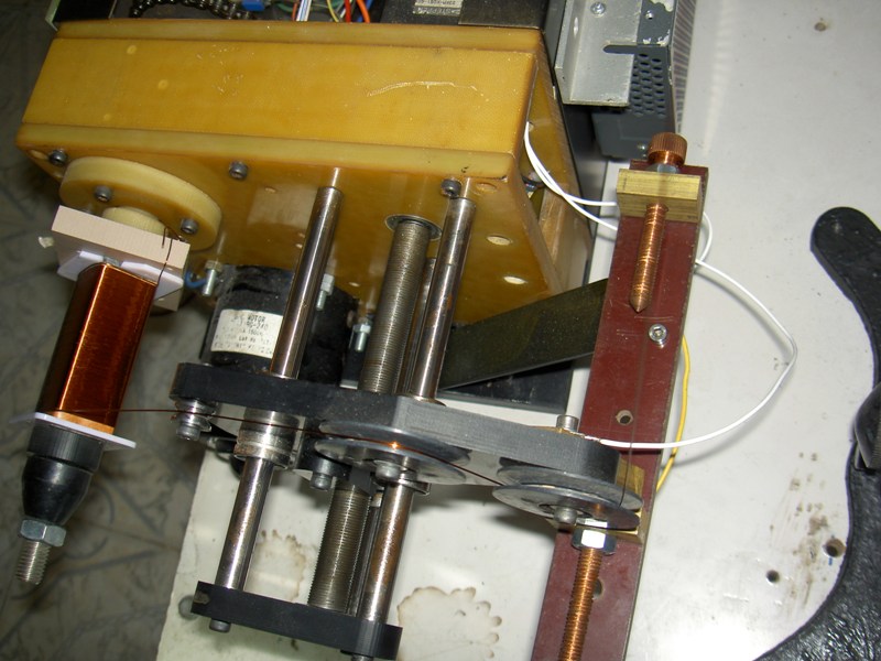

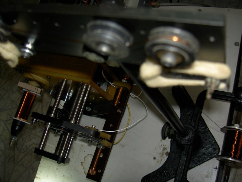

    Chính xác , Em đã hoàn tất máy quấn dây .
    @ Cám ơn bác Mạnh Tường rất nhiều .
  9. lenamit
    lenamit Advanced Member
    1/6/08
    2.444
    Có nắng , có gió , không có cái đó
    Chúc mừng bác , DIY nhìn đẹp , bố cục hợp lý khoái nhất visme rãi dây :mrgreen:

    con mô tơ dai dây của bac mặt trời đêm đấy ạh, no gồm có bốn day ra đó ạh , e cứ cảm ơn bac trước nha

    Ớ, em hông hiểu vụ này là sao?
  12. minhtriet
    12/2/08
    4.527
    Huế
    Cái đó là motor bước, muốn nó chạy phải có mạch điều khiển riêng, ko thể cắm điện thẳng vào nó được.

    Chúc mừng bác "GOHOME" với máy cuốn dây rất pro,
    Sao em không thấy đồng hồ chỉ thị vòng dây ?
  14. GOHOME
    GOHOME Advanced Member
    28/4/11
    1.443
    31
    Đồng hồ đếm vòng đây Bác .

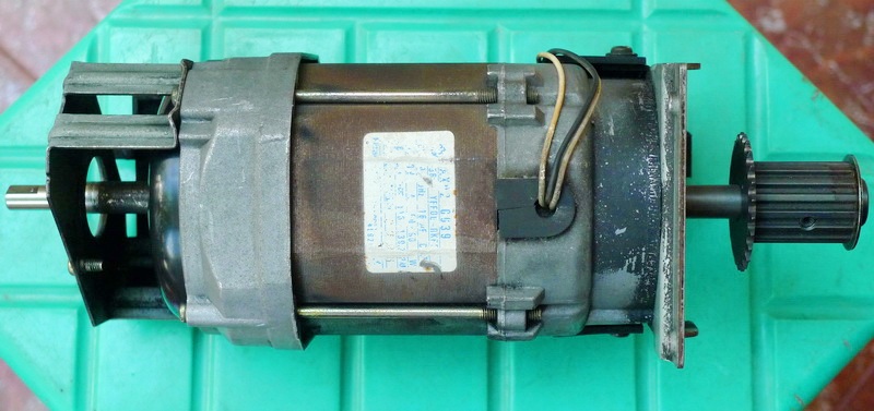

    Có bác nào còn hứng thú diy máy quấn dây thì nếu gặp món này ở đồng nát thì cứ nhặt nhé, đã chạy thử thấy rất phù hợp cho trục quấn dây : tốc độ 130v/p lực rất mạnh, điện AC 100v em nó nằm trong máy photo đời cổ . :D

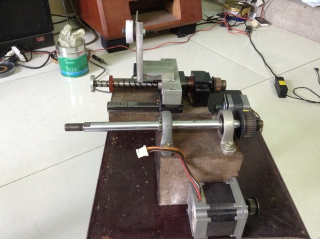

    Của em cũng hòm hòm rồi nè, nhưng phần điều khiển chưa có gì hết.
    @ audiophile: cơ cấu bác post là của máy quấn dây mà, theo chú thích của hình đó.
  25. tuanhung1433
    tuanhung1433 Advanced Member
    15/2/08
    641
    hờ hờ vậy là chuẩn bị từ giã sự nghiệp quay tay rồi, nhanh lên bác dungphuong ui em đang chờ dự án của bác hoàn thành :D
