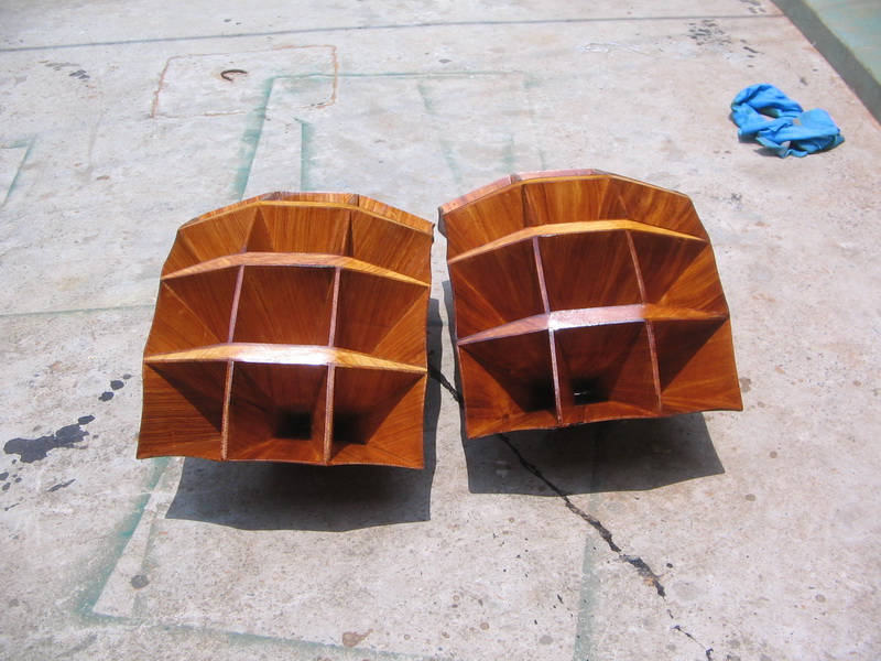

    Em đưa ra topic này là những hình ảnh do em ghi nhận được từ một Audiophile có máu Diy rực lửa, và qua hình ảnh các bác có thể thấy được việc đóng một họng kèn Multicell không phải quá khó chỉ cần một sự kiên trì khéo léo, cọng thêm sự tìm tòi sẽ thành công

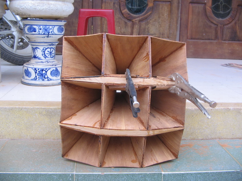

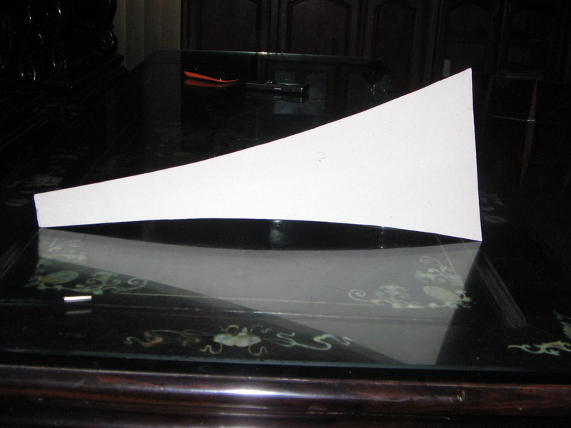

    sau khi tham khảo anh bạn ngay lập tức thử nghiệm bằng cách cắt giấy ghép cell đầu tiên

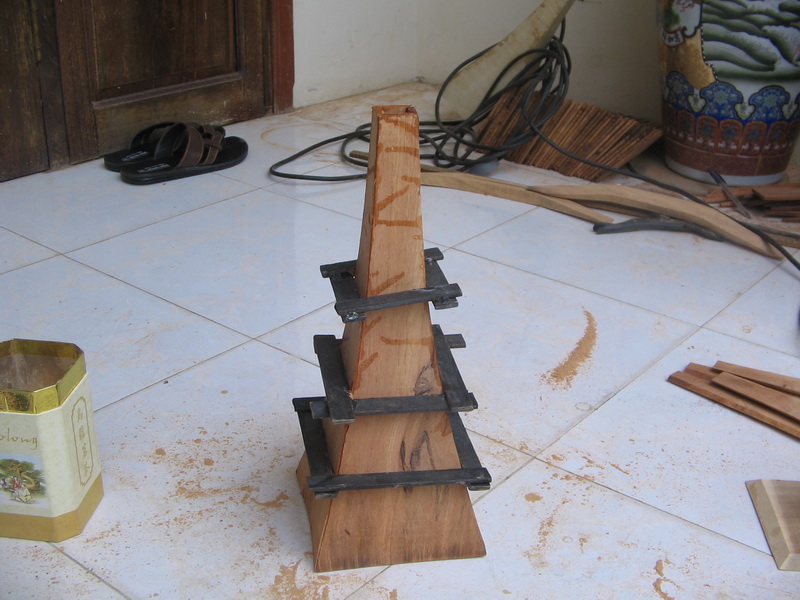

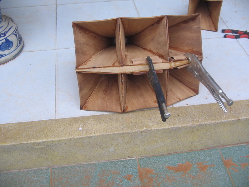

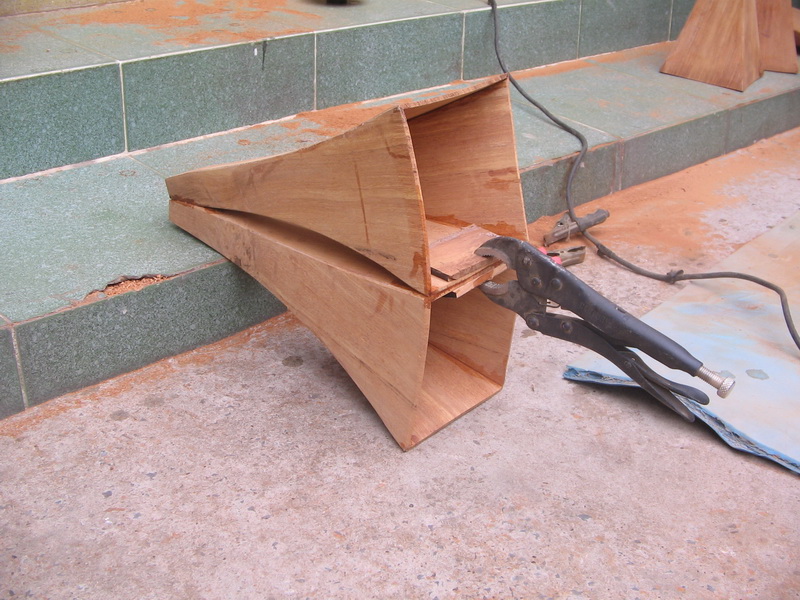

    sau khi đã hoàn hảo cell bằng giấy thì chỉ việc mua gỗ và quăng vào xưởng mộc và chủ nhân tiến hàn lắp ghép

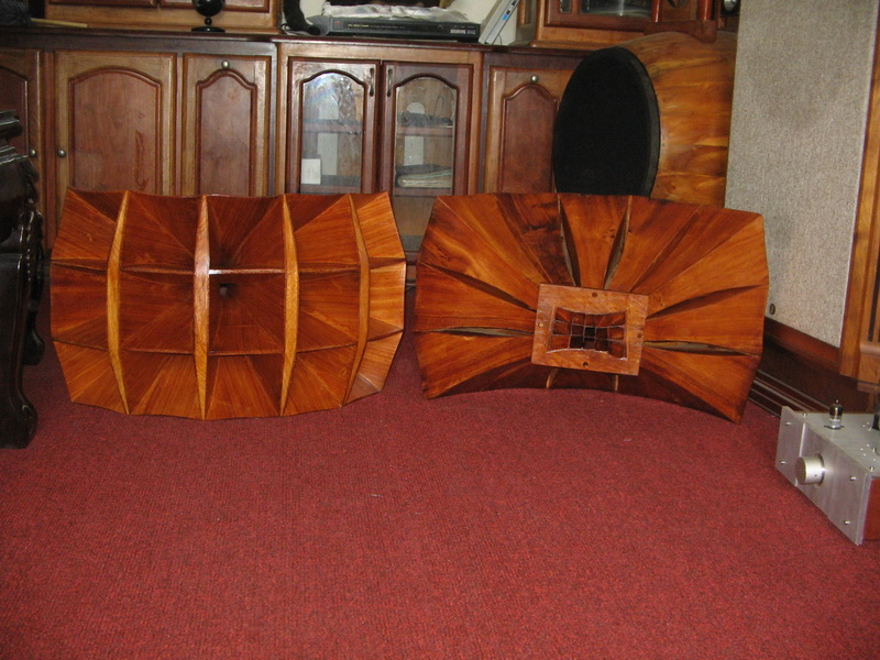

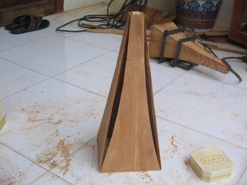

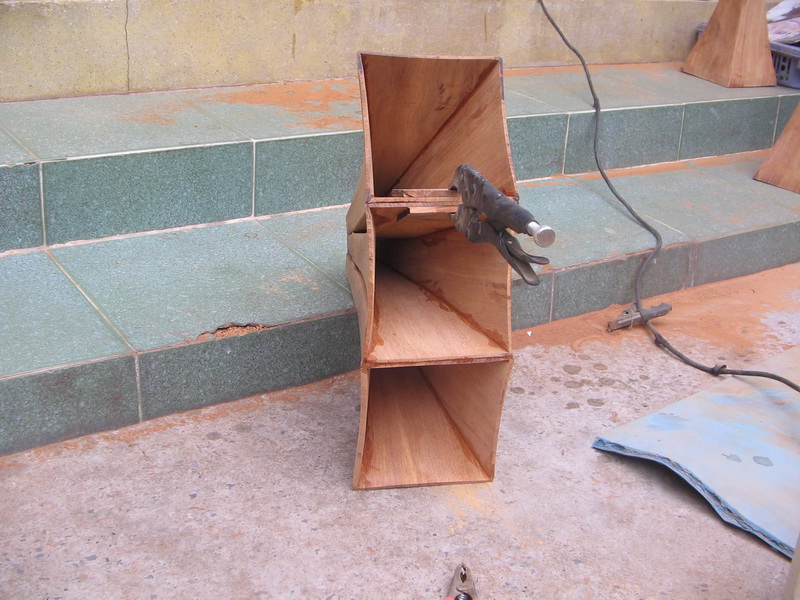

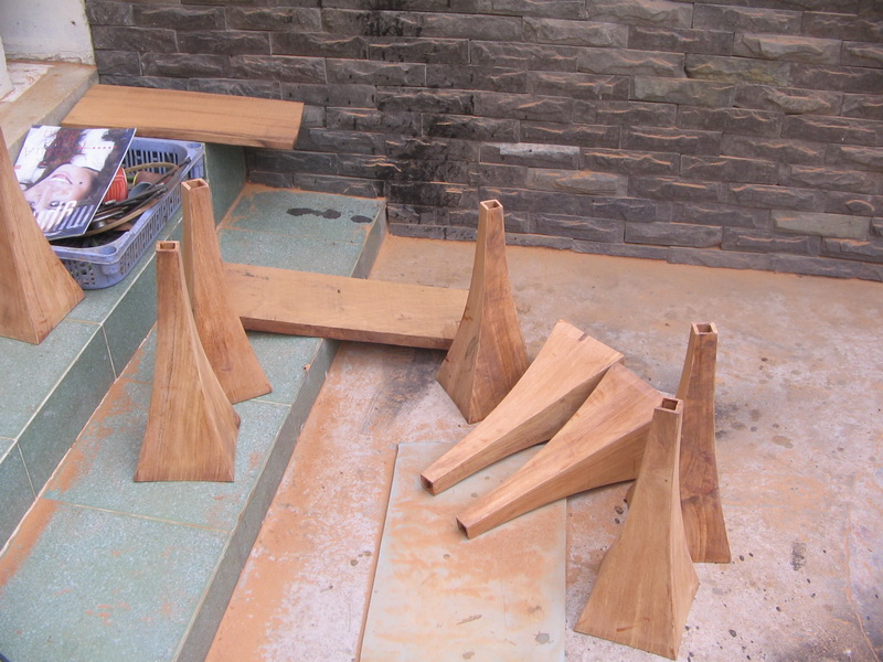

    tiếp, các bác để ý khung vuông để gắn kết các mặt của từng cell dễ làm và không bị trượt như khung tròn nhé

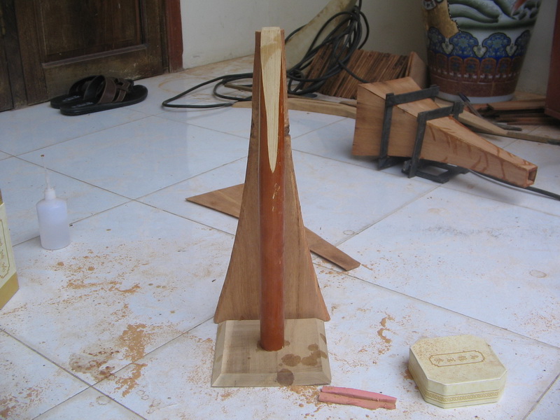

    những mảnh ghép đầu tiên

    cuối cùng thì loa cũng thành hình
  18. Phan Thanh Thuy
    Phan Thanh Thuy Advanced Member
    6/11/06
    1.005
    Hoàn thiện

  19. garbolino
    garbolino Advanced Member
    28/3/07
    6.862
    ZVL Skalica
    Xem đến đây thì em thấy Diy cái multi cell horn này không khó tí nào, bởi vì nó ... quá khó ạh :(
    Bác chủ chắc chắn phải là thợ lành nghề, chứ tay ngang sao làm phát ăn ngay vậy được.
    Công nhận là quá đẹp, chả cần biết có nghe được không, em mà làm được quả kèn này em trưng lên thì em khỏi cần nghe cũng thấy hay :lol:
    Chúc mừng bác chủ với thành công của mình.

  21. Thanh Tam
    Thanh Tam Advanced Member
    23/10/07
    583
    295
    Với chất liệu nhôm đúc thủ công em e rằng tiếng sẽ đục ngầu và bở bở như chính khối nhôm-adapter đó. Chỉ mới phần chất liệu đã như thế chứ chưa nói đến các thông số về kích thước, thông tin về món này gần như không có :!:
    Em thì định rèn adapter bằng đồng nhưng dạo này đồng cao giá quá mà thông số thì cảm tính nên chưa dám :wink:
    Về các horn cell nếu đường biên của chúng khi ghép với nhau theo phương ngang-dọc tạo thành một đường cong liền lạc miên viễn thì sẽ hoàn hảo về mỹ thuật, chưa biết hiệu quả âm thanh ra sao :?:
    Em nghĩ đây mới là điều khó nhất vì khi đó các horn cell sẽ có kích thước khác nhau
