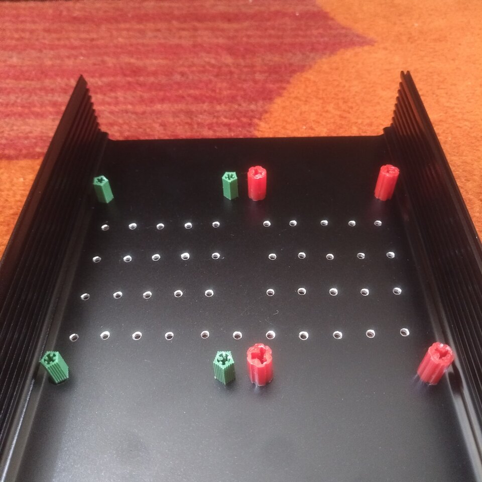

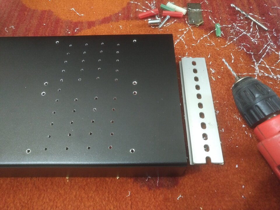

    Nhân tiện bác mua đồ ở đâu mà đẹp quá, khoan chassis thì các bác dùng khoan gì ạ?

    Talema mua bác Toàn Long Biên HN shop diyaudio.vn, biến áp của Nga ngố cũng có
    Bo mạch mua của chú em HNE LT3045, mua của shop linhkienaudio.vn bác Uy cũng có
    Em dùng khoan điện cầm tay thôi.

    Thường để khoan lỗ đẹp không bị lún sâu hoặc ba via xấu chỉ cần lót một miếng gỗ hoặc nhựa ở dưới vật cần khoan là OK

    Khoan lỗ nhỏ thì OK chứ khoan lỗ to > 6mm là cũng bị méo à bác ơi. Chỉ có dùng khoan bàn kẹp được phôi thì mới khoan tròn được thôi.
