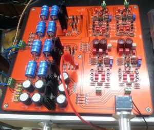

    Bể nhà bác ui, lần đầu tiên con Pre-818 của em chịu lép vế về các giãi âm :mrgreen:
    Thêm cái hình cận cảnh nữa cho nó xôm topic, áp điều khiển cho phần chọn ngõ vào và volume hoạt động chuẩn +/-12VDC. Con 2SK170BL nghe tốt quá, chắc thay luôn 2N5565 trên GM luôn, khà khà ...

    Bác đầu tư linh kiện khủng quá nghe hay là các trắc rồi :D

    Bo của em còn chưa gắn xong. Cụ Tu làm đẹp quá, mai em gửi Jfet nhé.

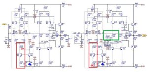

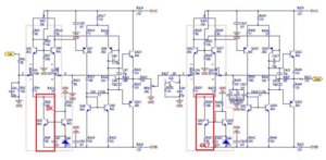

    Cụ Hào cho em hỏi em chỉnh lại gain cho pre bằng trở trong vùng khoanh đỏ có đúng ko ah.
    Em đã thay nhưng gain vẫn lớn, ko hiểu em có sai chỗ nào ko, cụ chỉ hộ em nhé. Thanks.
  5. thuanblack
    thuanblack Advanced Member
    19/4/10
    483
    Bác chỉnh con trở RA39 nhé, khoảng 3-4.7K

    Em ko hiểu bác tính gain thế nào mà có 6 lần :(
    Tầng 1 = 10K/3K = 3.3 lần
    Tầng 2 = 3K / 0.33 = 9 lần

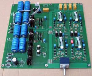

    Chào các bác
    Mình có cái pre này trên một năm trước khi bác QH làm dự án này :D , mua ở HK hết $US180.00 lúc du lịch HK , bây giờ cũng vào nhà chứa đồ nằm rồi vì không có hộp :p

    Ah, em hiểu rùi ah. Bác lắp mạch do aliexpress phân phối. Thật ra lúc đầu em lơ ngơ ko soi kỹ schematic nên ko hiểu cơ chế điều chỉnh gain nó thế nào.
    Việc nó to hay nhỏ cũng nằm ở 4 con điện trở trên 2 tầng thôi mà bác, khá đơn giản nhưng mà lại ko đơn giản. Vì 1 tầng ko hồi tiếp, 1 tầng có, gia giảm trị số trên mỗi tầng để làm sao nó hợp với tai mình nhất thôi. Khả năng là bên HK nó design hẳn trị số trở để gain ko vượt quá 6 lần như bác nói, vì con này giống opam nếu tăng gain ko đúng có khả năng bị vỡ tiếng hoặc âm thanh ko được tốt.
    Nếu em đoán ko nhầm thì bác mua KIT giống thế này, bạn em cũng có 1 cái (nhưng ko hay bằng cái của em) ... tự nổ tí :D

    Em nhớ không nhầm thì cả 2 tầng đều có hồi tiếp, tầng đầu hồi tiếp cả AC,DC, Tầng hai hồi tiếp AC và DC=1
