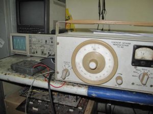

    Đây kết quả đây:
  17. tritridung
    tritridung Advanced Member
    3/2/09
    266
    43
    NguyenChiThanh-HN

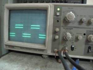

    Đo sin ở 100hz mức đầu vào là 300mv, đầu ra vol max 1v:

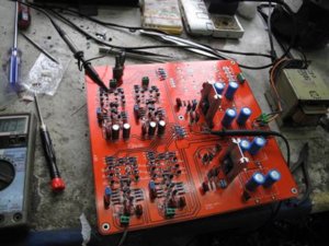

    Bác tritridung có thể pot hình bo mạch gắn linh kiện em xem 1 chút được không ạ. Nếu không tiện thì bác PM. Cảm ơn bác.

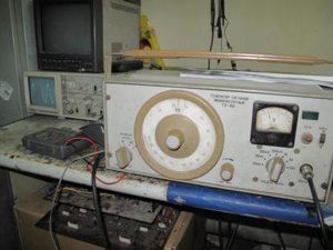

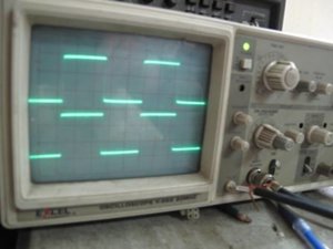

    Đo sóng sing ở 1khz biên độ vẫn không thay đổi:

    Mạch in em vừa lắp xong đây ạ, linh kiện toàn mua trợ giời hết ạ:
