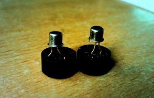

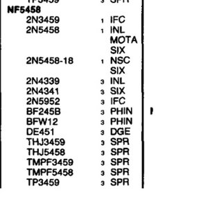

    Em có mấy con jfet NF5458M (NF5458M sản xuất bởi Motorola, chân vàng) em tìm datasheet nó không thấy, chỉ có datasheet cho con 2N5458, các cụ giúp em tìm datasheet của con NF5458M với ạ! Xem nó có dùng thay cho con K170 được không ạ?
  2. espadon_vn
    espadon_vn Advanced Member
    26/3/08
    8.580
    181
    Nó chính là 2N5458 đấy cụ black ơi, cụ dạo ni lắm hàng độc ghê gớm :D
  3. trinh_anhtu
    trinh_anhtu Advanced Member
    6/7/10
    5.676
    726
    Tel Zalo 0913045685
    Đúng như thông tin của bác espadon, em tìm được những con khác tên nhưng cùng ruột.

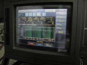

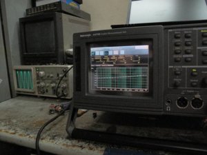

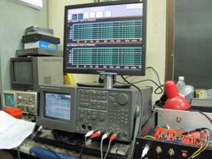

    Sau gần một ngày nghiên cứu thiết bị đo mới có kết quả như sau:

    Bác có cái Tektronic quá dữ,em là fan cuồng của hảng này. :D
  12. quanghao
    quanghao Advanced Member
    30/10/06
    7.598
    321
    Thành Công
    trời, cả đài truyền hình hà nội có 1 cái anh ơi! em mê như điếu đổ!

    Có cái hình nào gần và rõ hơn cụ Hào mail em mấy cái nhòm nhé.

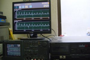

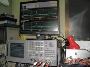

    Hôm nay lại lọ mọ đo đạc lại, ráp 2 kênh đo lại băng tần, méo hài. Mời các bác xem nha:

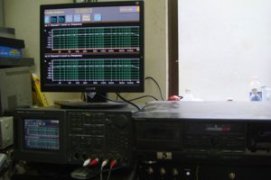

    Nhốt board vào chuồng xem nhiễu thế nào, hài chẳn lẻ chẳng thấy đâu, chắc là tiếng sạch lắm đây... :lol:

    sao nó phẳng thế bác, bác có đo nhầm không???
    em rất nghi ngờ đấy!
    Không nhầm đâu, hôm trước với nhầm : thứ nhất là dây đo lởm khởm, thứ hai là setups máy đo chưa chuẩn. Hôm nay đo thấy tốt hơn nhiều rồi.

    Ngày mai lôi một con peamp karaoke ra đo thử và so sánh xem sao:

    cái đường thẳng này đáng để suy nghĩ đây bác à, vậy màu âm không có, mà thật hơn cả thật.
    hài không có, thì chắc sẽ trung thực. chỉ võ đoán thôi.

    Hôm nay lại lôi con cassette technics cho băng vào bật rec pause cho tín hiệu xuyên qua và thử đo xem sao, thật bất ngờ băng tần bị cắt dưới cắt trên ở 12khz, méo THD rất lớn, và rất nhiều hài... chắc là chất anlog đây :lol:

    Bác tritridung cho em hỏi cái VM700 này có xem được méo hài chẳn lẻ không bác?

    theo em biết hài bậc chẵn là cái nhô lên trên, trong hình, hài bậc lẻ là cái nhô xuống dưới, không biết có đúng không?
    bac Dung cho em xin câu trả lời.
