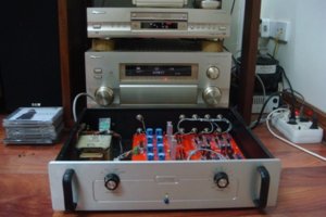

  13. thuanblack
    thuanblack Advanced Member
    19/4/10
    483
    Úp úp
    Em mới làm tới đây, còn thiếu nhiều thứ quá
  14. quanghao
    quanghao Advanced Member
    30/10/06
    7.598
    321
    Thành Công
    con tụ của bác dài dài trông đẹp thế, sao ôm nhiều hàng khủng vậy ạ???
  15. dothanhsonxd
    dothanhsonxd Advanced Member
    6/5/08
    1.007
    Ha Noi
    Của em đến đây từ 2 tuần trước rồi nhưng bận đi công tác nên chưa hoàn thiện nốt được. Hôm trước định gắn K170 stav nhưng hôm rồi kiếm được K170 match từ Nhật nên em lại dùi dắng ngồi đợi.
    Biến thế thì may quá, em kiếm được quả biến thế xuyến của Đan Mạch, về dỡ thứ cấp cuốn lại cũng xong rùi. Đang mang đi sấy. Tổng nặng hơn 2kg một tẹo. Chắc thế cũng ổn.
    Em thử điện được 46.6 - 0 - 46,6 và 12.2 - 0 - 12.2. Tất cả thứ cấp em cuốn dây 0.75, sơ cấp dây chừng 0.35 (em ước qua lớp giấy bóng thôi vì không dỡ sơ cấp ra đo)
  16. thuanblack
    19/4/10
    483
    Mấy con tụ hồi tiếp và 1uF bác dùng loại gì đó

  18. dothanhsonxd
    6/5/08
    1.007
    Ha Noi
    Tụ 1u là iBC đấy bác ạ, còn hồi tiếp là phillips 220u ah, tụ nguồn vàng vàng là samwa, tụ đen là marcon, còn tụ nguồn mạch điều khiển là nippon chemicon ah!
