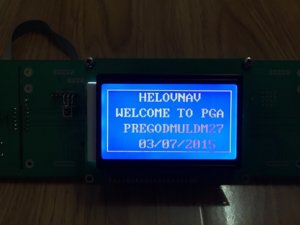

    Gửi AE hình ảnh HT của GLCD 128x64 với MCU Atmega 128.

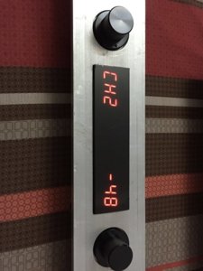

    Mấy hôm Em mới làm được như thế này.
    Video kèm theo. http://youtu.be/RjgiKP45j90

  6. linhvk
    linhvk Advanced Member
    Tham gia ngày:
    19/2/09
    Bài viết:
    323
    Đã được thích:
    62
    chữ "HELOVNAV" bị thiếu 1 chữ "L" bác ơi

    Quá đẹp. :)

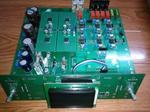

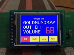

    Phần Hiển thị với MCU Em demo như này có ổn không ạ. Đón đầu các dự án có liên quan đến vi điều khiển.

    Chúc mừng cụ, quá chuẩn quá đẹp luôn.
  19. duchacisco
    duchacisco Advanced Member
    Tham gia ngày:
    5/6/08
    Bài viết:
    668
    Đã được thích:
    Cảm ơn các AE đã xem dự án của Em. Riêng về phần cứng đã ổn, về phần HT Em mất quá nhiều thời gian nhưng không thể được như ý của Em.
    Trong cuộc sống không có gì là hoàn thiện cả, đành bằng lòng với gì mình có.
    Thời gian tới sau khi đi công tác về Em sẽ DIY vỏ cho pre M22,M27.

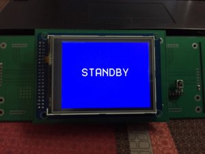

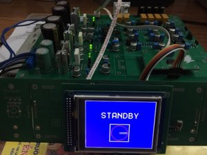

    Màn hình chờ khi power off , MCU ở trong trạng thái sleep nhưng vẫn trong vòng lặp.
    Các file đính kèm:

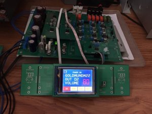

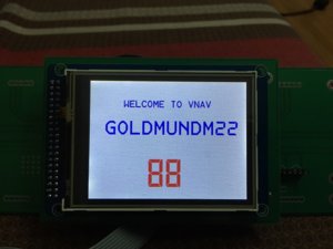

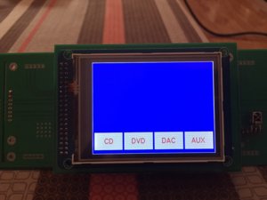

    Em đã đưa lcd tft 3.2 vào hoạt động nhưng chưa ĐK được phần cảm ứng màn hình.
    Các file đính kèm:

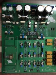

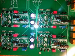

    Hết linh kiện Pre M22 Em chỉ hàn được như thế này.

    Hôm qua Em đã tets với schema của bác UL và phần nguồn M22 đã chạy ổn định với AD586, OPA134. Điện áp dâng từ từ 10s lên 15V và ổn định.

    Đây mới là 60% bộ nguồn M22 thôi mà 60% chưa trọn vẹn đâu vì nó đâu xài mấy con to xác dạng darlington, có vẻ lão UL lấy cái đuôi của Metis 2.
    http://quantrimang.com/danh-gia-preampl ... 1?pageid=2
    Nguồn này vụt phát chưa đến 1s là được 15V còn lại 0,2V sẽ ổn định trong 1phút nhé.
    Nac còi lại đình đám rồi kìa :lol:

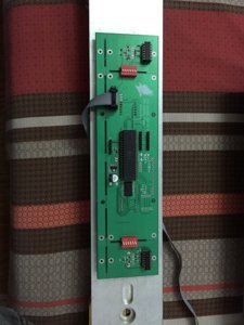

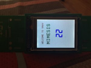

    Hiển thị đơn giản nhất nhưng nhìn lại vừa mắt đối với Em có thể ĐK được PGA và MUSES.
