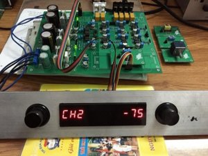

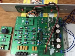

    M22 đã chạy ổn định với PGA2320. Em có tấm hình gửi AE xem chứ mấy ngày hôm qua không khí trầm quá.

    Hôm nay Em chính thức lập danh sách đặt PCB PreM22, M27 với phần ĐK và Volume KTS PGA2320.
    Phần nguồn chạy hai phiên bản : LM3xx, nguồn rời với AD586
    MCU và hiển thị hai phiên bản với Led 7 sigment, GLCD 12864.
    AE nào tham gia xin vui lòng điền vào danh sách và góp ý cho Em xem lên đặt PCB ở đâu cho chuẩn. PCB lần này Em đặt sẽ sửa lại 01 lỗi trong quá trình lắp Em đã phát hiện ra.
    Em sẽ hỗ trợ cho AE về phần bo MCU và PGA2320. Trân trọng mời AE tham gia dự án vì Em nghĩ SP cũng dễ làm các LK đều có sẵn ở trong nước.
    Chi phí cho LK và PCB vừa phải.
    Em xin điền hai Anh vào danh sách trước nhé.
    1.NDHien 01 bộ PCB
    2.Mimosalq 01 bộ PCB
    3. Duchacisco 02 bộ PCB.
