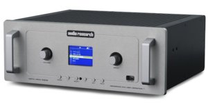

    Em định để như hình SP này nhưng không biết có thành công không.

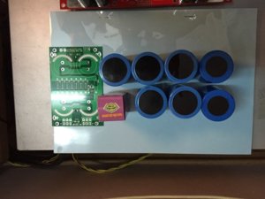

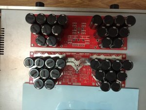

    Đây là phần nguồn power ASR Em định lắp nhưng chỉ mới có từng này LK mà lại không có time. :(

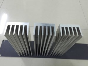

    Sau khi đi Hà Giang về Em đi đồng nát cuối năm nhặt được 16 miếng này 80k thấy ưng ý quá.
    Các file đính kèm:

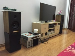

    Bộ dàn âm thanh do diyer VN diy duy chỉ còn mỗi CD là chưa diy được, kế hoạch năm nay cố gắng diy CD.
    Các file đính kèm:

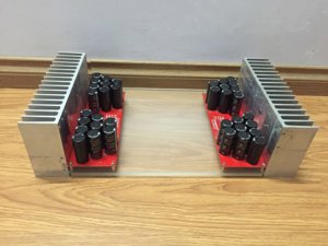

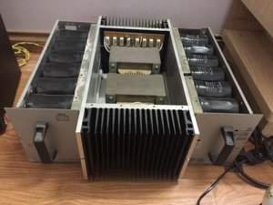

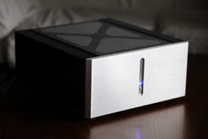

    PARAGON MONITOR được ghép với Power diy với topo Lynx 3.0 dual mono input dùng OPA627, output 04 cặp MJL21194,MJL21193, điện áp +- 42v.
    Pre diy NAC72 nổi tiếng của forum VNAV. Dây tín hiệu và dây loa diy rẻ như không.
    Nếu có thời gian PARAGON MONITOR sẽ được ghép với F5, F6, DZ và ASR do chính tay Em DIY để cảm nhận cảm xúc sau khi diy được 01 SP(chỉ là copy thôi).
    ASR có cùng topo của Lynx 3.0 nhưng output 03 cặp K1530,J201 hiện Em mới có 03 cặp vẫn là mono. Dùng 03 nguồn +- riêng biệt là 42v,52v,15v.
    Em đang thi công áo cho các POWERS, và chỉ có một mà thôi.

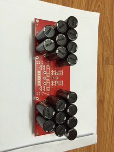

    Em làm bài toán so sánh về dung lượng tụ giữa F5(6) và ASR
    F5(6) 22K x 08 = 176K
    ASR 4K7 x 36 x2 = 338K4
    Thế này lại phải cày cuốc để có thóc mua diot nắn rồi.
    Trân trọng.

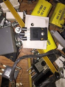

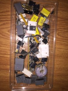

    Linh kiện cho dòng F mới chuẩn bị được đến đây. Nhưng mới có 03 chú STTH6003CW.
    ASR còn thiếu điện trở.
    Các file đính kèm:

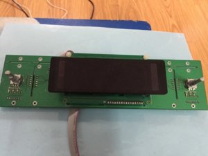

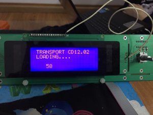

    Em mới đến được đây, giao tiếp I2C với LCD 20x4, giao tiếp DSA với CD VAM 1202.

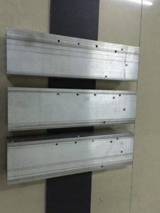

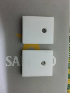

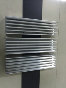

    Sau nhiều thời gian sưu tầm Em đã có trong tay 18 đơn vị như sau, kích thước 220x60x40. Chuẩn bị trò chơi xếp hình mỗi bên dùng 09 đơn vị.
    Các file đính kèm:
