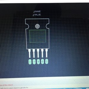

    Sau nhiều thời gian lang thang trên internet, Em có ý định thiết kế 01 POWER với topo input là K389 output là 03 cặp NJL0281D,NJL0302D điện áp +-<40VDC.
    Kèm theo MCU xử lý các đầu vào, khởi động mềm, cảm biến nhiệt độ, cảm biến dòng, bảo vệ DC, LF, HF...vv. Với các LK có thể có tại VN trừ cặp NJL0281D,NJL0302D .
    Hiển thị LED 7 sigment. Hiện tại đang thiết kế PCB, với thiết kế như vậy không có việc đụng hàng tại VNAV, các AE có nhã hứng tham gia xin góp ý kiến nhé.

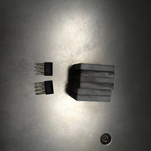

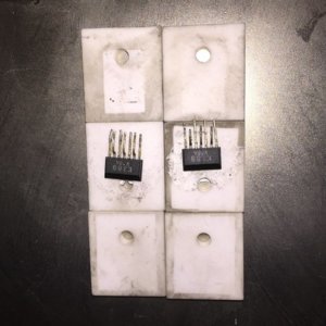

    Con NJL0302D và NJL0281D là dòng ThermalTrak của onsemi, có 5 chân, 2 chân dư là 2 chân A và K của con diode, đàn anh của nó là NJL3281, NJL1302. Mình cũng có con amp diy dùng dòng trans nay nên quan tâm thôi. Bác đã làm đến PCB thì chắc f có schematic, mình hỏi là hỏi cái này, tất nhiên bác không thích tiết lộ thông tin thì thôi.
    Lót sò sứ nhìn đẹp đấy, mình cũng từng tìm nhưng không thấy.

    Tất cả các thông tin đều có trên intenetr tìm là thấy mà Bác. Em không đưa schematic là vì không thích bàn ra tán vào thôi.
    Lót sò sứ này không phải ai cũng có đâu, chịu khó giao lưu mới có.

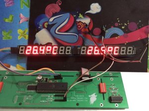

    Báo cáo tiến độ, hiện tại phần hiển thị đã điều khiển được 04 led 7 sigment 4 số muốn hiển thị kiểu gì cũng được , phần bàn phím cảm ứng qua Mica dày dưới 10mm đang tiến hành. Trân trọng.

    Thông tin trên Internet đúng là không thiếu gì, hiện các chương trình con Em đã viết cơ bản xong. Chỉ còn đợi PCB test để xem MCU có chạy đúng theo ý mình không. Nếu thành công thì thật là thoải mái và các AE sẽ được xem một POWER hoàn chỉnh theo công nghệ thời @. Trân trọng
