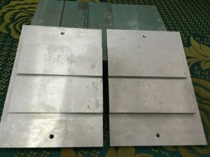

    Có nổi lên nhân hàng không thì bảo nào 40.000/miếng. Anh lấy bao nhiêu miếng?.

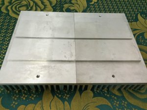

    Hiện Em đã tìm được chỗ CNC nhôm máy rất hiên đại giá cả hợp lý, phôi nhôm 6061 đê La thành 105k/kg chưa tính công cắt.
    Đảm bảo khi bỏ chi phí ra sẽ được SP vừa ý.
    Trân trọng.
  5. yeuclassa
    yeuclassa Approved Member
    Tham gia ngày:
    9/7/16
    Bài viết:
    Đã được thích:
    Họ tự thiết kế file chạy máy trên bản vẽ của mình hả bác.nếu thế thì quá hợp lí.bác cho em xin số đt của ông chủ đc kg.em ở xa nên tới đó hơi vất.

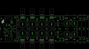

    CLASSA chính hiệu của USA Em vừa layout mấy ngày nghỉ lễ, để đặt PCB cùng FC 100.

    Xin gửi tới AE lời chào thân ái, sau thời gian dài Em không vào diễn đàn thấy AE vẫn thảo luận nhưng không nhiều như ngày trước. Có dữ liệu về dự án FC 100 MK2, tích hợp thêm MCU đưa lên để mọi người tham khảo. Các loại bảo vệ đều được MCU quản lý và hiển thị trên TFT 5 inch.
    Dự án này Em không có time lên hơi lâu nay mới hoàn thành khoảng 70% thôi.

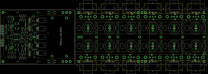

    Bản PCB FC 100 Em đặt mạch lần hai có chỉnh sửa vì lần một của trong nước không được ưng cho lắm.
    Kèm theo có Krell 100 MK2 để so sánh xem con nào nghe hơn.
    Tất cả đều có MCU quản lý.
    Toàn dùng tài liệu trên mạng và được chỉnh sửa lên không lo vấn đề bản quyền nhé.;)
    Em làm PCB to không làm loại bé được cho lên hơi tốn thóc.
    Trân trọng

    Sau mấy hôm nghỉ lễ có thời gian Em chỉnh sửa thêm, PCB đã thành như sau.

    Có những loại bảo vệ nào hả bác? Bác có thể cho mình biết thông tin đầy đủ đc ko ạ?
  15. duchacisco
    duchacisco Advanced Member
    Tham gia ngày:
    5/6/08
    Bài viết:
    668
    Đã được thích:
    Trong power các LK thường giá thành cao thay thế khó, kèm theo loa cũng đắt tiền.
    Vấn đề đặt ra là phải kiểm soát được tình trạng hoạt động của power, khi có gì bất thường phải đặt yếu tố an toàn lên hàng đầu. Có các yếu tố DC out, nhiệt độ, dòng và áp cấp cho CS.
    Dữ liệu sau để MCU kiểm soát tình trạng:
    DC tại OUT, nhiệt độ giàn sò công suất, dòng và áp tại V+ và V-.
    Khi các dữ liệu trên không bình thường và được gửi về MCU. MCU ngay lập tức xử lý, bao gồm đường OUT, V+, V- cụ thể là ngắt các khóa điện tử tại vị trí đó.
    Module ĐK gắn trên bo CS dùng mosfet đóng mở có cách ly quang. Cảm biến nhiệt độ, cảm biến dòng và các LK khác sẽ gửi các dữ liệu về MCU luôn trong vòng lặp hoạt động.
    Sau quá trình khởi động mềm V+, V- được cấp, các dữ liệu chuyển về MCU nếu bình thường sẽ mở khóa
    tại OUT, trong vòng lặp có dữ liệu không bình thường MCU sẽ đưa ra các cảnh báo và ngắt các khóa kèm theo ngắt nguồn AC chính.
    Trân trọng
  16. duchacisco
    Tham gia ngày:
    5/6/08
    Bài viết:
    668
    Đã được thích:
    Em cũng nói thêm module BV sẽ đặt trực tiếp lên bo công suất tránh dây dợ trông thẩm mỹ và dễ xử lý hơn, nếu không có thì trở thành power bình thường như power khác. Cấu hình dùng MJL4302,4281,NJL0302, 0281, MJ21194, 21193, MJE 15034,15035. Tụ điện dung lớn kích thước 10/35 mm, diode dùng TO 247 2,3 chân. Các LK khác đều có thể kiếm được.
    xbackarowana thích bài này.
