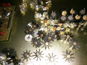

    Lần này đi công tác tại Mai Sơn Em cũng đi ĐN được 05 chú biến thế 220/24/10A hàng EU tuyệt đẹp giá cũng tuyệt rẻ 150k/01 nợ các AE hình.
    Biến thế này làm POWER monoblok dễ như ăn kẹo, ngoài ra cũng có thể làm được nhiều việc khác như Pre, mỏ hàn.

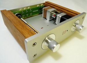

    a.Quang làm tấm mặt ở đâu mà đẹp thế
  9. mimosalq
    mimosalq Advanced Member
    8/5/06
    12.824
    119
    Dạ anh khỏe không?dạo này em bận túi bụi anh à... :D .Cái hình đó em lấy trên mạng đó anh?Món này bác hpham làm dư sức đó anh.

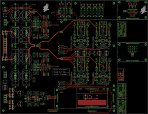

    M22 bản vẽ cuối cùng chuẩn bị xuất sang file geber trước khi đi SK Hà Nội (đã teardrop) và có trị số LK.

  17. [M]issyou
    [M]issyou Advanced Member
    11/5/10
    928
    31
    Cái module để lắp cho 2N5565 có làm module để lắp 2SK170 ko cụ
  18. duchacisco
    duchacisco Advanced Member
    5/6/08
    668
    Trong bản vẽ có 03 loại Module dùng K170, 2N5565, K389 mà Bác. Bản vẽ này có thể dùng Volume APLS thường , R2R, PGA .Phần nguồn cho PGA dùng LM78XX, LM79XX có thể nâng cấp dùng TPS7A4901,TPS7A3001. ĐK dùng mã RC5. Phần nguồn AC 42-0-42 (0-42, 0-42) cho PRE.
    http://i.imgur.com/U50x2So.png
    Bản vẽ này có thể thay được nhiều loại Module pre như Hafler 915, JC_2, Keneda, Nac72 với thao tác đơn giản, phần nguồn tích hợp với LM317, LM337,
    nâng cấp lên TPS7A4701, TPS7A3301, hoặc dùng nguyên bản với AD586.
    http://i.imgur.com/GKeCUkA.png

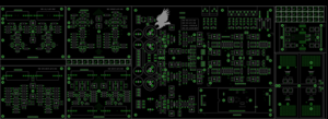

    Bản vẽ M22 dùng đặt PCB ngày 08/04/2015.
    http://i.imgur.com/KT5uRXI.png
