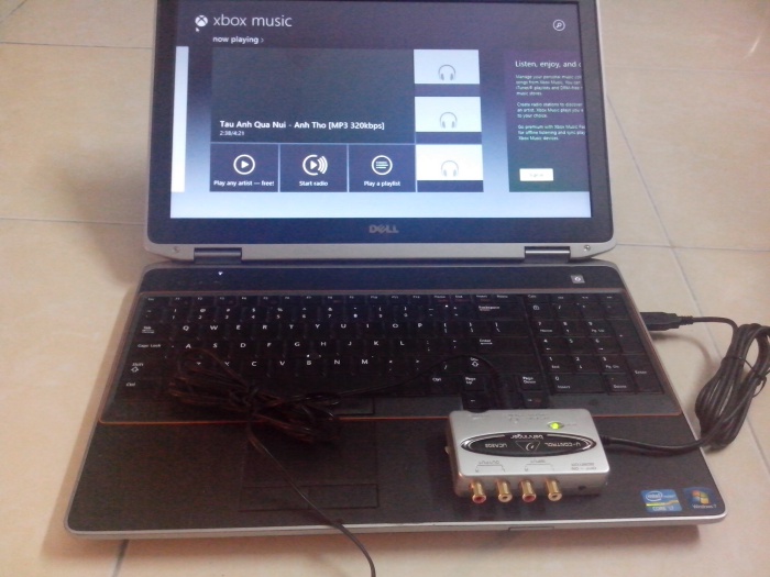

    ....Sau vài hôm ngâm cứu, dự án này hoặc treo vô thời hạn hoặc chuyển sang hướng khác: Dễ làm nhưng không rẻ tiền bỡi vì:
    Yêu cầu soundcard có 2 đường in (Line in chứ không phải Mic In). Hầu hết các loại soundcard chỉ có Mic In. 2 đường line in hiện giờ có loại Model: Behringer U-Control UCA202 hoặc loại tương đương sử dụng chip PCM 2902, 2904, 2906...KM1667 mới đáp ứng được.
    Tóm lại: Giá cả triệu nhưng chưa biết độ chính xác tới đâu. Nếu có sẵn soundcard thì rẻ, nhưng đâu tư mới thì phần soundcard không hề rẻ chút nào. :(

    1. Về cơ bản sound card nào cũng có line in stereo, tức là 2 đường bác ạ. Đọc kỹ Manual của phần mềm là đấu dây được ngay thôi. Nếu bác dùng laptop thì đường mic in đồng thời cũng là đường line in. Chỉ khi cắm mic vào thì nguồn phantom mới hoạt động, còn không thì nó vẫn là đường line in thôi. Nếu dùng Desktop thì dùng ngay sound onboard cũng ổn rồi.
    2. 1 cái sound card tốt cộng với phần mềm phù hợp, ngoài việc đo ZLRC ra, còn có thể làm oscislloscope, đo trở kháng loa, đo các thông số T/S cho loa, đo đáp tần của ampli, loa v.v... nên 1tr không phải là quá mắc.
    3. Cái thật sự mắc, tùy theo từng người, đó là thời gian bỏ ra để nghiên cứu, đo kiểm, cân chỉnh các kiểu bác ạ.

    Chủ đề vẫn giữ, nhưng bây giờ sẽ rẽ sang một hướng khác và giảm bớt một tiêu chí - RẺ TIỀN.
    Trái tim của thiết bị đo đang bị trưng dụng để nghe nhạc. :D
