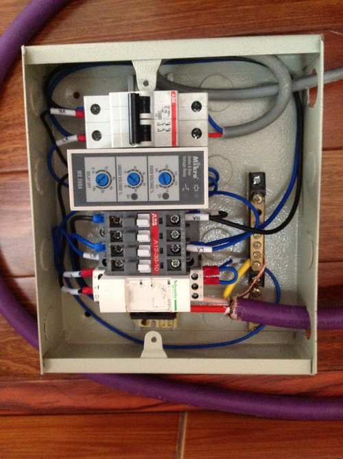

  13. homanhhuong
    homanhhuong Advanced Members
    18/2/11
    1.226
    24
    Đinh audiophile Càfe - Gò Vấp HCM
    Re: DIY thiết bị bảo vệ Quá áp, Thấp Áp - Đã hoàn thành xong
    đã hoàn thành xong.....Nghe nhạc hay hơn nhé các bác (do yên tâm hơn về cái vụ điện thế trồi sụt......... :lol: không phải do kỹ thuật)
    Mời các bác.
    Các món chính gồm (từ trái qua phải);
    1, MCB 2P-16A
    2, Thiết bị (over, under voltage) OV/UV bảo vệ quá áp, Thấp áp (khống chế chỉ cho đóng điện contactor trong khoảng 90V đến 105 V tuỳ theo sự điều chỉnh. Em đặt là 102V (cao) và 95V (thấp)
    3 Contactor 4P-32A
    4, Rơle đóng chậm.
    Nguyên lý; như đã nói ở thiết bị số 2. chỉ đóng mạch điện khi và chỉ khi điện áp nằm trong khoảng cài đặt (do mình tự điều chỉnh) khi đủ điện áp hoặc mất điện đột ngột. Hoặc khi mới mở máy.......... rơle đóng chậm sẽ khống chế chậm trong khoảng thời gian 30s (của rơle) + 10s (của thiết bị UV/OV) = 40s. Đủ thời gian để bóng đèn của AMP nguội rồi mới đóng lại. Còn khi quá điện áp hay quá sụt áp thì sẽ ngắt ngay lập tức. :D
    Kết nối thiết bị;
    Ổn Áp lioa sử dụng cho toàn bộ nhà (khu vực của em khi đo toàn 235 - 241V :( ) ; 2500VA => Thiết bị bảo vệ OV/UV => BACL => Thiết bị âm thanh.
    theo đánh giá của em. Hoạt động ==> GOOD.
    từ lúc có "thằng em" này giám sát đến giờ, nên giờ không sợ thằng Ổn Áp nào nữa rồi. :D
