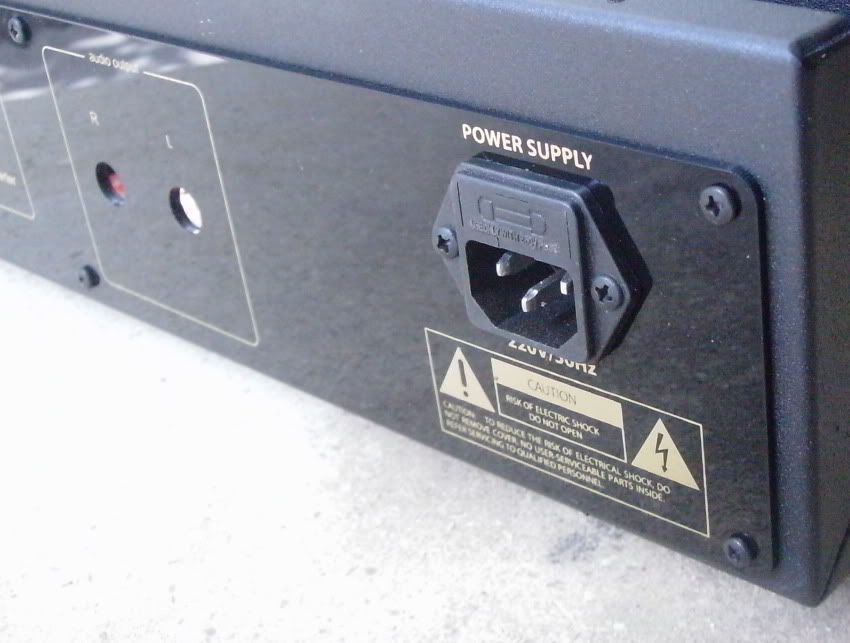

    Công tắc nguồn, do có người không thích khoan lỗ mặt trước, nên sẽ gắn ct nguồn ở mặt sau, em nào cũng sẽ có.

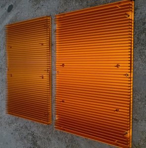

    he he , khoe mẫu Heatsink mới về cho dự ớn này :D , em làm 2 cái , 1 cái chạy class AB giống bổn hãng , 1 cái chạy class gần A xem cài nào hay , heatsink này cho class gần A của em :mrgreen:

    em thấy bo công suất có kích thước 120mmx140mm . :roll: Các cụ tính chassic cao có .. 100mm . :roll:

  20. espadon_vn
    espadon_vn Advanced Member
    26/3/08
    8.580
    181
    Bo để nằm mà cụ, có phải là ốp lên tản nhiệt rồi dựng vào vách đâu mà lo. Cái đáng quan ngại là cụ nào thích chơi cục nguồn vao to đen và hôi cơ :)).
    Riêng em vẫn cứ ủng hộ trường phải 100mm vì bản thân dòng amp này phải chơi nhẹ nhàng, thô bạo nó mất đi cái tinh túy :lol:
    Cụ kiếm đâu được hàng độc thế này, em đã mơ đến mấy cái tấm như thế này từ thuở...chưa bóng bàn vụ chassis :cry:
  21. anhtuanhpqn
    anhtuanhpqn Advanced Member
    30/9/10
    3.034
    Đệ tứ chiến khu.
    To cụ thienchay: cụ chẻ đôi một miếng ra là được 2 tấm sườn tuyệt đẹp, cụ dùng chi nhiều để lại cho em một miếng, mai em đánh xe than đá lên đổ vào sân nhà cụ được hôn :mrgreen:
