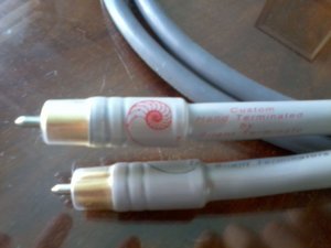

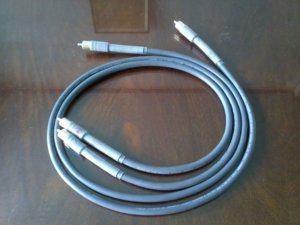

  1. thienchay
    thienchay Advanced Member
    13/9/08
    1.242
    Biên Hòa - Đồng Nai
    Những ngón tay lụa là yêu kiều của cụ Ngoc đã làm mờ nhòa cả ánh vàng kim 24K của cái ... cọc loa (nên ai cũng thấy tay chứ chả ai thấy cọc loa cả :lol: )
    Cụ post sau em 58 sec mà kiu em đạo nhạc hở :mrgreen:
    Em xô cọng dây dành riêng cho em Naim này :twisted:

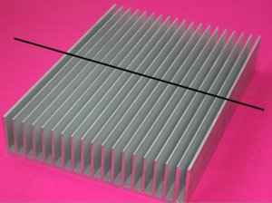

    Bác Gar ơi , em có tấm heatsink dạng như vậy ạh , nhưng chỉ có 1 tấm nên giờ em mún cắt nó ra làm 2 tấm , nhà em có máy cưa nhôm nhưng chỉ để cưa nhôm trang trí nội thất thôi , không cắt được miếng to và răng lược như vầy , bác có cách nào chia cách em nó ra theo chiều dọc được mà đẹp và chính xác từng mm không ạh .

    anh mang ra chỗ cửa hàng bán nhôm hình xây dựng làm cửa kiếng nó cắt 1 phát nhẹ nhàng. còn em thì cứ dùng máy cưa gỗ cầm tay gắn lưỡi cưa sắt vô cắt thoải mái nhưng phải có xô nước và gùi giẻ ngậm nước vì nó nóng lắm. chúc vui

    Em cám ơn bác nhé , nhà em cũng làm nhôm kính , cưa nhôm thì được nhưng tấm heatsink của em to lắm , dài cỡ >30cm á , đường kính lưỡi cưa nhỏ hơn nên không cưa hết được đâu ạh , mà em mún cắt xong phải đẹp và chính xác cơ ạh , chứ hụt tí uổng lắm :D

    Không cắt tản nhiệt được đâu bác ạ, em nhờ cắt bằng cưa ở chỗ cắt nhôm nó bẻ cong hết cả lá tản nhiệt. Xong rồi còn ba via tùm lum, xấu lắm.

    Bác quen ai làm mộc thì nhờ họ làm cho.Họ lắp cữ rồi dùng lưỡi cưa hợp kim rồi cho tấm tản nhiệt của bác vào chạy roẹt 1 cái là song.Ở nhà em toàn cho lên máy cưa gỗ dùng lưỡi hợp kim rồi cho chạy từ từ là ok hết.

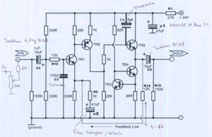

    Hix,em từ đầu không có tham gia dự án này nhưng tối nay ma xui quỉ khiến thế nào mà em có được 1 cái PCB pre,em rất cố gắng trổ hết tài ăn nhậu của mình mới có được cái PCB. :roll:
    Cụ nào nhìn thấy ở đâu đó trong topic này có cái schematic pre thì post lại giúp em,em vừa xỉn vừa mệt mà tìm lại từng trang thì sức khỏe không cho phép. :(

    Cắt thì đơn giàn, xong trong vòng 3 nốt nhạc, nhưng cắt xong bác có làm không?

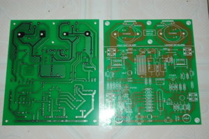

    Kính các cụ, em vừa nhận được board, mai rảnh sẽ layout hoàn chỉnh nội thất, mặt chassis các cụ chà chém, cứ chém linh tinh, đến giờ này vẫn chưa quyết, em quyết luôn: làm theo phiên bản cũ của NAC (như cụ Trưởng thôn nêu) cho nó đồng bộ.

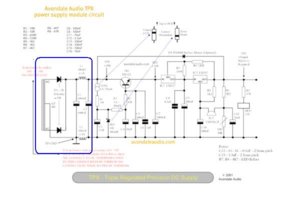

    Em tìm được cái này ,không biết có chính xác không nữa.

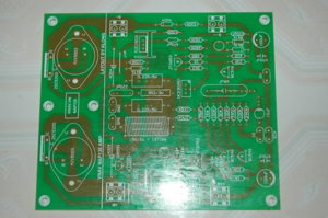

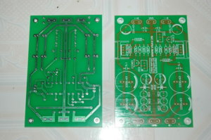

    Theo yêu cầu mình sô hình mấy cái board nhận được hôm CN:
    - board nguồn;
    - board power amp

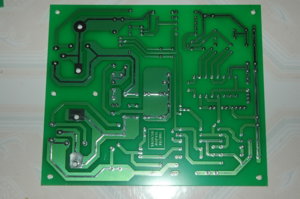

    Tiếp mặt sau của board power amp, sáng nay chụp vội bị lóa hơi khó nhìn các bác thông cảm nha
