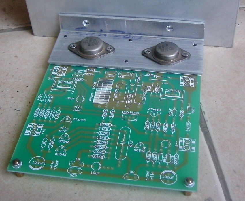

  12. garbolino
    garbolino Advanced Member
    28/3/07
    6.862
    ZVL Skalica
    Em vừa làm cái Lờ cho Naim, chắc bằng nhôm (em làm 4mm) cũng đủ rồi các cụ nhỉ, làm Lờ bằng Cu thấy xót ruột quá.
  13. mimosalq
    mimosalq Advanced Member
    8/5/06
    12.824
    122
    Biết ngay là có dịp khoe cặp sò Motorola chính hảng mà.Phần tiếp xúc heatsink chính cao lên nữa nhé.

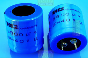

    Cấp báo, tụ BC 6800uf/40V đã hết hàng.
    Ta có thể đổi sang BHC 6800uf/40V tháo máy còn rất mới, nếu các cụ nhất trí thì em sẽ liên hệ số lượng.
    Nếu không thì để BTC hoàn lại tiền. Danh sách không sửa đổi nữa nên chỉ chấp nhận một phương án chung duy nhất, các cụ thư lại đã rất vất vả rồi.
    Xin các cụ cho em hướng giải quyết.
    Rất xin lỗi các cụ.

  15. mimosalq
    8/5/06
    12.824
    122
    Ôi nhằm nhò gì ,em cứ quyết đi nhé.

    Xã đoàn Gầm Cầu
    Chiến luôn đi đại hiệp nhép ơi :mrgreen: BHC Aerovox dùng nguyên bản trong Naim, longlife> 10.000h ,nội trở thấp chả ngon gấp mấy lần BC ấy chứ?Ý các cụ thấy thế nào?em thấy ngon quá rồi,thay đổi nữa để cụ nhép vất vả lắm :(

    Dạ, loại hết là loại trong hình : BC 6800uF 40V
    Có 3 bác đăng kí loại này :
    1.thienchay : nhất trí đổi sang BHC
    2.binhcn
    3.mumutant
    Các bác còn lại cho em xin ý kiến nhé.

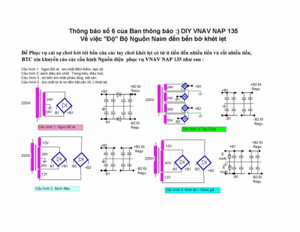

    Kính gởi các tay chơi DIY VNAV NAP 135 :
    *** Toàn văn thông báo số 6 của BTC***

    Em xin cập nhật một chút về tình hình order linh kiện :
    Toàn bộ tụ cho dự án và danh sách tụ mua thêm em đã mua đủ, mai sẽ lên đường về VN.
    Hiện có 2 loại tụ trong danh sách linh kiện mua thêm hết hàng đó là :
    1.Vishay BC 6800uF/40V của các cụ : binhcn, thienchay, mumutant.
    2.Philips BC 4700uF/40V của các cụ binhcn, naichuoi, anhtuanpqn.
    Còn lại sò và điện trở muộn nhất là ngày mai seller sẽ confirm với em về số lượng, ngày kia sẽ lên đường về VN.

  25. thienchay
    thienchay Advanced Member
    13/9/08
    1.242
    Biên Hòa - Đồng Nai
    Em có théc méc là sao cái cấu hình 4 nó lạ thế ạh :wink: , em nhìn thì thấy có 1 cuộn 42VAC khi nắn lọc được ~ 60VDC , mass giả nữa thì nguồn chỉ còn +/- 30VDC thôi mà , và cái nguồn B2 thì được khoảng +/- 45VDC (chưa tính hạ áp qua Regu) , hay là nó hay ở chỗ cái mass giả nhỉ , em thấy cấu hình 4 khét lẹt có vẻ tiết kiệm ngon bổ rẻ nhứt ạh :D
