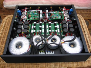

    Để đạt đến độ "cháy thui" bác chơi thế này cho em:
    Chơi 2 cục nguồn riêng, thông số như sau: 25-0-25 4-5A, 35-0-35 1A. Hoặc khét hơn nữa bác chơi 2 cục công suất 25-0-25 và 2 cục 35-0-35,tổng cộng 4 cục nguồn làm xong nó sẽ như cái hình này này
  17. coi
    coi Advanced Member
    3/4/06
    2.221
    làm xong quả này thì cháy luôn cả túi... :lol:
