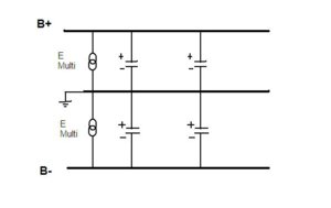

    Các cụ ơi, trong lúc chờ Link kiện, chờ Chassis và quan trọng là chờ cụ Thủy lờ to vào "chỉ điểm" thì chúng ta bàn tí nhỉ !
    Em thấy có một vài cụ muốn chơi khét lẹt với sơ đồ cấp nguồn số 4. Trong sơ đồ này sẽ sử dụng Mass ảo, mà để tạo mass ảo thì có rất nhiều cách từ đơn giản (dùng Trở tải) đến phức tạp là dùng tới opam, bufer...
    Tuy nhiên kiến thức em có hạn, việc dùng opam, bufer hay một số loại IC khác mà em biết đều bị giới hạn về dòng cấp => khi tải cần công suất sẽ bị trôi mass => méo, vỡ tiếng.
    Vậy các cụ nào đã từng chơi, áp dùng phương pháp tạo mass ảo xin chia sẻ kinh nhiệm để những ai đang còn mơ hồ sẽ tiến thẳng tới "khét lẹt"... :mrgreen:

    4 phương án nguồn đưa ra em chẳng hiểu gì cả , bác nào giải thích hộ em được không?

    Em xin giải thích theo sự hiểu của em thôi nhé:
    4 phương án khác nhau ở phần thứ cấp của biến áp nguồn và công dụng của nó:
    1. Ngõ ra 1 cuộn 24v đôi có điểm giữa 0v => nắn lọc => cấp cho tầng CS & lái chung.
    2. Ngõ ra 1 cuộn 24v chung với 36v đôi có điểm giữa 0v: 24v => nắn lọc => cấp cho tầng CS; Và 36v => nắn lọc => cấp cho tầng Lái.
    3. Ngõ ra có 2 cuộn 24v và 2 cuộn 36v riêng: 2 cuộn 24v => nắn 2 cầu diode thành 2 vế +/- => tụ lọc => cấp cho tầng CS; 2 cuộn 36v => 2 cầu diode thành 2 vế +/- => Bo Regu => cấp cho tầng Lái.
    4. Ngõ ra có 1 cuộn 42v chung với 66v: 42v => cầu diode => 2 tụ mắc nối tiếp lấy điểm giữa làm mass ảo => cấp cho tầng CS; 66v => cầu diode => Bo Regu (đã có 2 tụ mắc nối nên mass là ảo) => cấp cho tầng Lái.
    Em hiểu vậy đúng không cụ Thuy L to ới!

    Phương án 4 theo e ko đơn giản vậy đâu. Ko thể lấy điểm giữa 2 tụ là mass ảo dc.

    Thì có thêm 2 cái vòng tròn tròn như con trở hay zener gì đó phải không cụ?

    hi hi , không phải đâu cụ , 2 cái vòng tròn lồng vào nhau đó là kí hiệu của mạch nguồn dòng đó ạh , trong đó gồm vài linh kiện và Transistor nữa ạh , em thì không hiểu lắm về cài này , nhưng bác vào link cụ Cynep đưa có đó

    Cái vụ nguồn thứ 4 này em nghĩ các cụ làm không cẩn thận và không có sự chỉ dẫn cụ thể dễ "khết lẹt" lắm đấy ah :(
