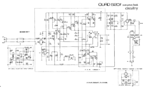

    Hi all :
    Để hiểu hơn về nguyên lý xài mass giả, xin được cung cấp 1 sơ đồ Mass giả đã góp phần tạo nên âm chất khét lẹt của Power Quad dòng Monito " khủng" hạng nhất trong đồ phòng thu đến từ xứ sở sương mù.
    Trước khi đến đoạn nghiên cứu chuyên sâu :wink: trên sơ đồ em xin le te giải thích chút : đường mass thật đã bị ngắt nên Mass mạch kd được lấy giữa cặp tụ và bản chất vấn đề đã được " độ" lại : toàn bộ tín hiệu xoay chiều lớn nhỏ đều phải chui qua cặp tụ nguồn, lúc này cặp tụ về phưong diện xoạy chiều đóng vai trò của Tụ Out như những amp xuất tụ !!?? do đó chúng có chất ngay ngắn của mạch điện chuẩn và có chút lả lơi điêu chác, phiêu lãng bất cần của dòng Amp Out tụ.

    Ông mát giả nếu tụ nguồn không đủ lớn sẽ gây tù đầu tín hiệu, như vậy nghe sẽ đỡ chói đỡ góc cạnh. Chẳng biết đúng không :x

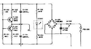

    Mấu chốt là chổ này

    Hình nhỏ quá cụ ơi !

    vậy là output mình cho xuống mass còn tín hiệu lấy ở mass của tụ câu tới dây loa phải không giáo chủ

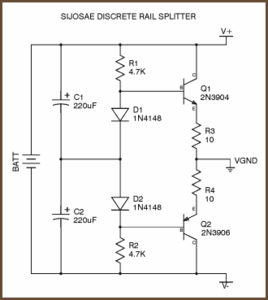

    Thêm cái hình cho các bác dễ hình dung.

    Chỗ hai con diode, em lại có sẵn đồ ngon để làm rồi!
    Sao mìn hạp với cái amp này thế! Vấn đề là cặp trans, dùng loại nào đây cụ LT ơi???

    Cặp bổ phụ nào cũng được nhưng Hfe > 100 mới tốt.

    dư thế này có phải không bang chủ

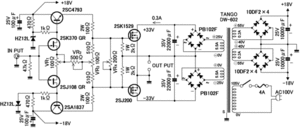

    Cái này vẫn là mass thật cụ à.

    Cấu hình này hình như là mát thật rồi :lol:
    EDIT: Trời em vừa súp mít thấy ngay cái Còi lộ ra
