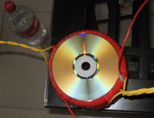

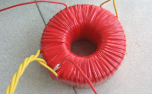

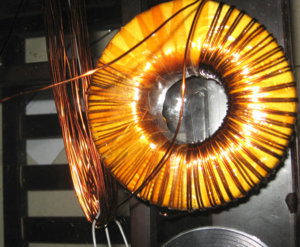

    Em show cái trạm biến thế phục vụ Naim. Lõi 4kg, dây thứ 1.7mm quấn phê thật các bác ạ, phồng hết cả tay :mrgreen:

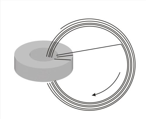

    Bác thử quấn theo cách này đi, em nghĩ dễ hơn so với việc dùng con thoi.

    Bác Gar có thể nói rõ hơn cách này không ạh , em thấy mấy cái máy quấn xuyến nó dùng cách này , nhưng mà làm sao để lồng cái lõi dô cái vòng chà bá đó ạh :D

    Bó tay với bác :lol:
    Ai đã từng quay, từng biết đến dây đồng và lõi sắt, nhìn vào phát hiểu liền.
    Món này giống như đi cầu thang chứ có gì đâu, từng bườc từng bước một, đo dây - cắt - quấn đại số dây đã cắt vào xuyến thành những vòng to - quấn tiếp cố định vào xuyến.

    Em cũng thử chơi rùi bác ạ,nó k hợp với dây to vì mình xiết dây kém hơn dùng thoi,hơn nữa dây to khi quấn vào trong các bác hơi bẻ cong ngược dây thành hình cánh cung vào mặt lõi trong,thì cửa sổ sẽ k bị thóp lại ở giữa vì khi dây vào lớp sẽ ép toàn lớp vào đều.cái lõi của em 5,4kg cho leach dầu ra 42-0;42-0 dây 2mm,dây sơ cấp 1,2mm quấn xong cửa sổ = cái bút bi :shock: gần về cuối toàn phải chơi bài xe chỉ luồn kim thui :lol:

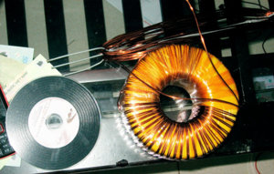

    Cho em tấm hình em xem cái lõi 5,4kg của bác với.
    Cả cục BA của em mới có 5,5kg mà em đã thấy nó khủng bố rồi, giờ bác chơi cái lõi bằng nguyên cục của em, chắc nó to như cái .... nồi cơm điện. :lol:

    Nó quấn xong hơi béo hihi,đường kính 17cm,lõi mới thì em k đo nhưng nó có S=29cm2.Trông xấu òm vì k có nilon cách điện như các bác,em phải dùng giấy bìa cách điện tước ra làm 2-3 lớp quấn cách lớp,tuyệt đối k nhiễm điện hihi mỗi tội to và xấu,k bít quấn vỏ kiểu gì đây :?: .K up đc hình bác thông cảm nha mạng em nát quá chắc thiên lôi mới hỏi thăm

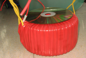

    Em bộ đội, cứ thép cứng là em khoái, thằng nào sứt sát bắn bỏ :mrgreen: . Nói dậy thui chớ không bị bong tí nào đâu bác ơi, quấn ngon ơ à. Đây là thành phẩm sau hơn 1 ngày không đi chơi bà ngoại với mẹ con gấu.

    Anh bộ đội quấn đẹp quá.

    bác bộ đội quấn đẹp quá , cái này cho vào anh hùng thì đỏ nguyên con nhỉ :lol:
    bác dùng băng ... keo gì đó , có khi nào cục biến áp nóng lên keo nó chảy ra làm xí trai đi không bác :mrgreen:

    Tổng thiệt hại 700 ngàn việt nam đồng, em mua dây thừa gần nửa chứ thiệt hại thật chắc khoảng 500 ngàn. Băng heo cách điện chuyên dụng mua tại chỗ bán dây luôn.
