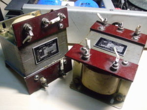

    Do cục nguôn dự tính bố trí công tác trong Naim được em điều chuyển vào vị trí khác, nên phải lôi 2 chú nhỏ này vào kế nhiệm.
    Cụ nào chơi kiểu này rồi cho em ít lời vàng ngọc, cụ nào chưa xài kiểu này chém em phát cho nó .... vỡ ra :lol:
    Cục nguồn của em có thông số như sau.
    Vào 0-100-200 ra 0-22
    Em chơi thẳng vào điện lưới 220AC thì nó sẽ ra 0-24 đúng không ạh, dây sơ và thứ rất lớn, liệu có chịu nổi không.
    Chơi kiểu này nói chung ..... có ổn không, em lười quấn nên phang đại, các cụ cho em ý kiến.

    ý ý , đồ khủng , nhưng mờ bác chơi như vậy có vẻ hơi bị liều , em chưa thử nhưng nghĩ về lâu dài thì không ổn , áp nó bị sai tới 10% rùi lỡ điện chỗ bác nó chập chờn thêm vài % nữa thì nguy hiểm lém :mrgreen: , bác gỡ ra quấn thêm mấy chục vòng bên ngoài rùi nối tiếp vào quận sơ đi , lười gì mà lười quóa :lol:

    cụ định chơi 2 biến áp gộp 1 để đc ct ah,em chưa thử nhưng hỏi 1 ông chuyên làm amp bãi thì ông ấy bảo dù quấn chuẩn ntn thì ra áp lệch nhau 0,7V hay sao ý.trước em cũng định làm như cụ nhưng sau thôi,mặc dù sau nắn lọc nó là = nhau.ông ấy nói tất cả các amp k ai làm thế cả gì thì gì nó cũng phải chung 1 BA nghe chắc ra hồn hơn :lol:

    Lệch nhau, ý cụ là giữa 2 cục biến áp, chuyện nhỏ, en nắn xong rồi mới gộp lại mà.
    Cái em đang lăn tăn ở đây là em chích 220AC vào để ra 24VAC, có được không.
    10% em nghĩ là ngưỡng cho phép với hàng loại tốt.
    Cục của em công suất là 2,5A, vậy chơi 2 cục có được tính là 5A không vậy mấy cụ.

    hì hì , cái vụ lệch thì em không lo bằng cái vụ 220V , bác nắn thành DC xong lọc liếc đâu đó rùi gộp lại thì cũng OK , nhưng mà cục của bác có 2,5 A thì tính ra chỉ khoảng 60W , mà bác nối tiếp lại thì vẫn chỉ 2,5 A thôi ạh , nhưng mà 48V x 2,5 ~ 120W , em thấy hơi bé , chắc đủ dùng cho 1 kênh , thôi cụ vác ra làm LM3886 đê :lol:
    Àh nếu muốn ra 5A thì bác mắc song song lại thì 5 Ampe liền :D

    Cụ ơi, chơi cấu hình khét lẹt với cặp này là chuẩn rồi đóa, cụ mà sợ thì gửi ra đây em dùng cho,ềoi em gửi cục của em vào cụ dùng.
    Cặp này cắm 220v ô cưa, đấu nối tiếp 2 cuộn ra ta được 44v roài, qua nắn lọc lên cỡ 60v => lấy 2 đầu ra đấu vào mạch nguồn, tạo mass ảo thì khỏi lo lệch áp :mrgreen:
    Gầm cầu đang đợi cụ đới :lol:
    Edit: Ủa, 2 cục này có 2.5A thui hả, vậy cụ phải kiến thêm 2 cục nữa rồi chơi mô nô bờ lốc cho hợp trường phái cam quýt gầm cầu :lol:

    Tức là chơi được đúng không cụ, nhà em tranh tre vách nứa trên lợp lá dừa, em mà thành con gà nướng thì tội cụ nặng lắm đoá.
    2 cục chứ 200 cục cũng có, em mua thử về xem có xài được không thôi, nhưng giá cũng mắc quá nên chỉ lụm tạm 2 cục.
