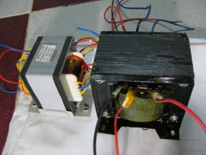

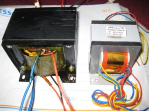

    Hôm qua mới xong cục B.A cho NAP135, khoe tấm hình các cụ chém đỡ buồn.
    Cục nhỏ màu trắng là B.A chợ ghi 8A nằm kế bên cục màu đen là B.A em nhờ quấn 5A to vật vã.

    trên Núi hình như có BA xịn đấy cụ. em liếc qua thấy cũng được. in 220 out 24(6A), 16 (5A) ,24v (.24A)

    Bao nhiêu thóc 1 cục? có CT không? sao bác không lượm?

    không có CT, lấy 2 cục chập lại. rá thì không rẻ. :D

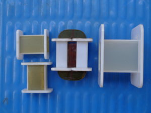

    hi hi , quan trọng là tụi em không có lõi xuyến để quấn bác ạh , mà lõi EI em có nhiều nhưng lại không có cái khung để quấn dây dô , em đang nghĩ cách chế cái khung đó để tiếp tục đây ạh , hic , bí lấu quá rùi :wink:

    lõi bobin để quấn dây hả bác ? Dễ ẹt .

    Dễ ẹt bác chỉ em đê :mrgreen: , em đang bí cái vụ này từ lâu nay , em thấy người ta làm lõi bằng giấy cứng nhưng mà em dòm thấy không khoái , sợ lâu ngày giấy mục :arrow: điện rò ra Fe thì chít cả làng :mrgreen:

    Không thích xài giấy thì xài phíp , em cũng xài bằng phíp . Rạch bằng dao cắt giấy , rồi lấy keo dán sắt nối lại .

    Cái này cũng dễ thôi mà. em hay làm theo cách này ( Mica + fip )

    hơi cầu kỳ nhưng ... đẹp :mrgreen: .

    Em cám ơn 2 bác nhiều nhé , nhưng tình hình là em không biết mua phíp hay "fip" ở đâu trong Biên Hòa nhỏ bé thân yêu của em cả :D , bác ManhTuong mua fip ở đâu đó ạh , chỉ em với để em đi lùng :mrgreen:

    Cửu bà bà - Vĩnh Viễn - em mua 5 tấm mỗi tấm 50cm x 40cm hết 22K, xài đến già chưa hết :lol:
