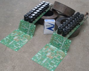

    em định tính làm mono block cho 2 bo cs và 1 ba cho 2 mạch regu. tổng cộng là 3 nguồn cụ ạ.
    hôm nay em vừa đi làm được 3 cái lõi xuyến. bác cuốn hộ em với.
    lõi này chắc thừa công suất nhỉ em thấy các cụ bảo lõi càng nặng thì công suất càng lớn.
    ra đó có 3 cục bằng nhau nên em lấy luôn cả 3. 3 cái lõi nặng có 15kg thui ạ.
    tiện có 2 bo tụ lọc nguồn nên em cũng có lọc cho 2 kênh luôn.
    mỗi tội giờ nhờ các cụ cuốn hộ thôi ạ.
    em xin phép show cái hình ạ.

    Linh kiện đến đâu rồi các bác nhỉ? đi đường chim bay hay chim đi bộ mà lâu thế :lol:

    Buồng chuối ăn chơi ghê gớm thật, Rất là "khét lẹt" đấy :lol:

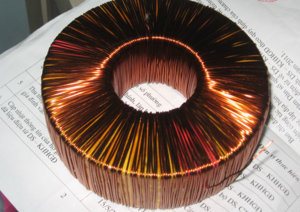

    Nhìn xuyến là biết ko hề nhỏ, Nếu bác chơi sang thì 2 cục cho 2 kênh, 1 cục cho rề 72 là quá đẹp. Mỗi tội xâu cho xong 3 cục này thì chú bộ đội, gãy cả tay hết đường đi bắn... :lol:

    dàn tụ của bác nhìn đã nhỉ , không biết bao nhiu uF và chịu được bao nhiu Volt vậy bác , chúc mừng bác săn được hàng ngon .

    híc đâu có ạ. em bới cái thùng phi đựng mạch của nó lên thấy lo ló hàng tụ tò mò quá lôi ra thôi ạ.
    mỗi quả 1000uF/50v mỗi dãy 9 quả thui ạ. chia 2 kênh vừa đẹp. nhưng em chưa thử xem nó còn dùng được không ạ. cái bo đấy nó ghi sản xuất từ 2009 cơ ạ. không biết có bị khô hết tụ không. dùng được thì tốt không dùng được em lắp lên nắp amp dọa chơi ạ.

    híc em định lấy 4 cái lõi như cấu hình khét lẹt số 4 ạ. nhưng nó có đúng 3 cục thui ạ.
    định làm bo regu chung 1 BA nhưng không biết đi dây kiểu gì ạ.
    khéo cái này phải chia 1 lõi làm NAC còn 2 cái kia làm mono cho đã ạ.
    em hỏi 1 số cụ thì lõi đấy cuấn được khoảng 500~600W / 1 lõi. vậy thì chắc 1 BA cho 1 bo CS +1 bo regu chắc đủ dùng nhỉ.

    híc em thấy người ta bảo lõi đó là nó cuộn xong rồi mới cắt nên rất khít và đều. thấy ngon em nhấc tất luôn. nhưng nghe cụ nói bùn quá.
    ném không ai nhặt ạ. em chỉ sợ không ai dám nhặt thui. mỗi cục 5kg nó bay thì ai đỡ nổi ạ.
    cụ đợi em tìm cái thước đã. lục tung từ nãy tới giờ chưa thấy cái thước nó nằm ở đâu ạ.
    chắc 3 cục này từ từ quấn đợi linh kiện NAP về là vừa cụ nhỉ.

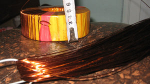

    Cục của em như này nhé: Cao 7cm, dày 4cm ( dày = đường kính ngoài - đường kính trong/2 = (14-6)/2 = 4cm ).
    Trọng lượng 6kg. Nhờ các Bác tính giúp số vòng trên vol giúp em.

    Công nhận bác bộ đội quấn đẹp thật . Em cũng thử ngồi quấn , giờ nhìn cái cục của em như 2 cái bánh Dầy , buồn hết cả người . Cũng tại cái lõi của em side nó cũng chẳng ra gì : Cao 3.2cm , ngoài 15cm , trong 7cm .

    Em mạn phép nhắc các cụ, Các cụ đang đi chệch hướng tiêu chí của Naim, nhẹ nhàng tình cảm chứ không phải chạy đua vũ trang cho trạm biến thế phường đâu nhá. Em vừa lùi từ lõi 4kg xuống 3kg đây.
    Em vừa quấn xong sơ cấp 650 vòng oải phết, lần này em chịu khó quấn từng vòng cho đẹp, chập đôi quấn nhanh nhưng hay bị rối.

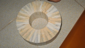

  21. naichuoi
    naichuoi Advanced Member
    6/11/10
    448
    Hà Nội-Japan
    Cụ bộ đội ơi.
    hàng của em có kích thước như vậy nè.
    nhờ cụ tính toán cho em ạ.
    Đường kính ngoài D= 160
    Đường kính trong d = 97
    Chiều cao H = 50
    Cân nặng m = 5kg
    Chất lượng tôn: nhập ngoại, ép cực chặt

    @naichuoi:
    S= 15,5cm vuông.
    Công suất 500W.
    số vòng/vol: 40/15.5=2,58v/vol.
    dòng diện sơ cấp 500/220=2,27A= dây 1,1mm.
    Dòng thứ cấp =10A= dây 2,3mm. Cuộn này cụ quấn dây 1,4 đến 1,6mm thôi nhưng quấn làm 2 cuộn chơi đúng tinh thần két lẹt và dễ quấn chứ dây 2,3 cụ quấn bằng kìm à.
    Từ đó cụ nhân chia tiếp nhá :mrgreen:
