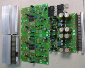

    Em nghĩ nên có hướng dẫn chi tiết - trước khi đóng điện - sau khi đóng điện . Cách đo nguội sò để biết sống hay chết . Thả kiểu này thì sò phải mua thêm 1 đợt :x .

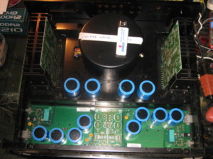

    em ác sần được đến đây khoe tý. :D
    cấu hình 'khét lẹt"
    có cụ nào theo cấu hình này chưa cho em tý rì viu với.

    Em nhòm giống bãi mìn đè nổ quá bác niubai68, đè nổ hàng loạt luôn, bác chuyển cho em mấy quả em đo thông số để bố trí lại cho, chứ bác để lổm nhổm thế thì biết đường nào khi muốn dò gỡ :D

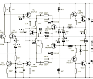

    Em thấy mạch dễ chỉnh nhưng chỉ cần tải thay đổi nhỏ thôi là mất ổn định rồi. Em nghĩ điện áp ra chỉ ổn định khi tải thay đổi trong phạm vi một hai mA thôi.

    Em cứ lắp linh kiện đầy đủ xong rối vặn biến trở VR1 2k2 về maximum.Nếu mọi thứ ok em làm như sau:Nap cần dòng tỉnh khỏang 20mA em nhân cho điện trở R12 được bao nhiêu mV sau đó kẹp que đo mVDC 2 đầu R12 chỉnh VR1 cho đến khi đọc được giá trị đã tính trước là ok.Đo VDC ngõ ra loa <0.5V Dc là ok.Cho phát nhạc là vừa.

    hè hè! hàn gần xong hết mà bang chủ chưa có công văn chỉ đạo chắc em nhậu sò nướng hoài quá :mrgreen: ! thanks

    em định loc CLC nên thấy nó lổm nhổm thế mà :D

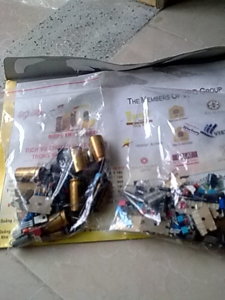

    Em vừa nhận hàng từ Bác trinhngoc, gồm của em và cụ nhu trung. Kiểm tra cả 2 gói hàng thì kết quả như sau:
    1, phần của em thiếu :
    -08 con tụ Aerovox 4700uf/50 ( cái này có hàng rồi mà cụ Ngọc thiếu của em)
    -04 Sò than (cái này hàng chưa về)
    -02 con trở 15ohm 2W ( cái này hàng về chưa ko rõ)
    -Trở 1/4 W (cái này hàng chưa về)
    2, Phần cụ nhu trung thiếu:
    -Phần điện trở giống của em
    -04 con tụ nichicon 2200uf/63v
    -04 con tụ Pana fc 220uf/63v
    @Cụ Ngọc coi lại giúp em nhé!
    @cụ như trung liên hệ với em để nhận hàng

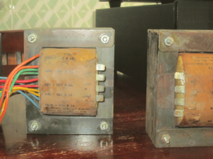

    Em mới tậu 2 cái Biến áp của Germany cho bộ monoblock công suất của dự án này.

    Em cũng thấy ngứa tay rồi! mỏ hàn mấy tháng nay rỉ hết! Các cụ ách sần sớm em hồi hộp quá. Cụ chơi luôn 12 quả Philips đó hả? Cái chụp BA lượm ở đâu mà đẹp chuẩn.
