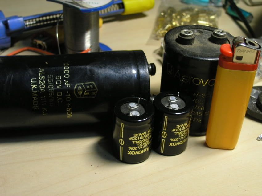

    Cụ Gà lại đang say cô nào bên webtretho vậy ? Mấy con Aerovox 4700uF/40v mà cụ bảo dùng cho regu là thía nào ? Lọc nguồn công suất đấy ạ...

    Tại thấy nó hơi nhỏ, tụ nguồn phải chơi to hơn tí nó mới .... gấu :lol:

    Cái mạch này có đăng ký được không bác Mì sả ơi?
    Tụ này ngộ nhỡ rớt vào chân thì gẫy chân luôn đấy bác nhỉ :lol:

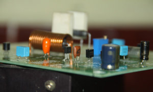

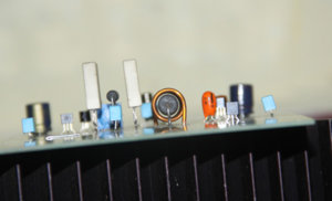

    Đây em mới ách sần được có bằng này. Còn thiếu trở 1/4 và sò than. Vẫn còn đìu hiu lắm ạ!
    "Con sâu say rượu ngã chổng vó" đây ạ

    Con sâu rượu đẹp nhẩy, giọt nước zàng zàng đó ngoài luồng hả cụ.

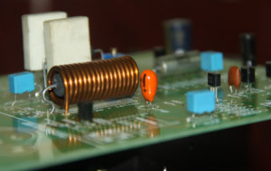

    Cụ Khang dép canh cuộn dây với cái lõi chuẩn quá! Cụ quấn dây bao nhiêu ly mà trông to vấy?

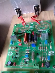

    doidepkn Advanced Member
    15/11/07
    258

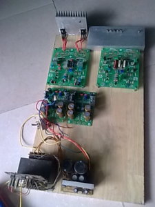

    Hôm nay nghỉ ở nhà, tranh thủ hàn xong một board xem cho đỡ máu. không cóa mấy ảnh chụp bằng đt, các Bác thông cảm 8)
  24. doidepkn
    15/11/07

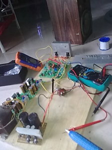

    258
    Tiếp chuẩn bị đóng điện, hồi hộp! :x
  25. doidepkn
    15/11/07
    258
    Đóng điện vào, không thấy khói :) . Chưa dùng nguồn ổn áp, chỉ test bo công suất. Nối vào 2 nhánh nguồn mỗi nhánh một con 100ohm/1w cho an toàn, em ko dùng cầu chì. Lắp luôn con trở 1k8 với con tụ 33p (em ko có tụ 39p) cũng để an toàn. Dòng tĩnh toàn mạch mới 15ma nhưng sao 2 con ztx đã nóng rồi, nhưng không quá nóng. Cắm loa vào nghe tiếng lẹt xẹt, chạm vào input thi có ù lớn ở loa :lol: thấy zui zui vì nó kêu rồi. Tạm thời như thế đã, giờ phải đi thăm ruộng cái đã :lol: . Naim vừa về vùng quê xa xôi hẻo lánh, đồng rộng mênh mông cò bay gãy cánh.
