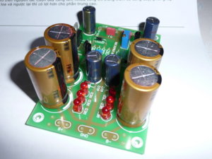

    Em vừa tìm được mấy cái ảnh trên mạng :lol:

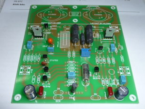

    Trên bo regu chỉ xài led hoặc zener, cụ này xài cả 2 món :lol:
    Con tụ tantan kemet màu trắng đấu lộn cực rồi.
    Thân

    Ơ, em tưởng cứ có lỗ làm cắm, chắc bác này không nghiên cứu kỹ rồi.
    Tụ Kemet ở sơ đồ em thấy cực dương đấu với 0v, còn cực dương của tụ là đầu có cái cục nhỏ nhỏ phải không các cụ ???

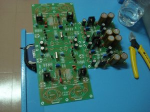

    Nơi ở:
    Hớ hớ, bỏ bu em rồi. Tối hôm trước chả có gì làm em cũng lôi mấy cái bo ra gắn. Cũng lộn y chang cụ kia rồi...

    Tụ Kemet em thấy ở đây nó hàn như thế này :(

    Nó hàn nhầm rồi, Các cụ cứ theo sơ đồ cho chắc ăn. Em ko biết nằm lộn đầu thế kia có cảm giác la không :lol:
    @@ Mấy con trở 100ohm chỗ sò lái phải dùng loại 0.5w trở lên hả các cụ? Em gắn trở 1/4 có sao không nhỉ.

    con tụ này quay xuôi ngược gì cũng được không phải lo đâu cụ

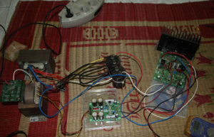

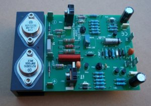

    Mấy hôm nay không thấy thêm cụ nào ... liều mình như chẳng có nữa nhỉ. :lol:
    Sáng nay em vừa nhận được cục nguồn, với tiến độ hiện nay thì có lẽ tuần sau em sẽ xong cái ... NAC. :lol:
    Các file đính kèm:

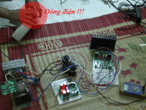

    Đã được thích:
    Nơi ở:
    Internet

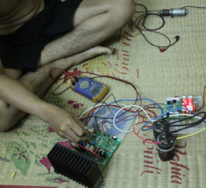

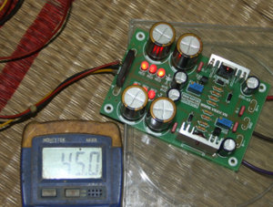

    @ Cụ Thuận bờ lách: cho em đăng ký lại thành 2 bộ cho nac nhé (nhờ qua diyampli lấy cho em nhé).
    @all: cập nhật tiến độ nấu ăn món sò nướng em bắt tay vào đấu nối với sự cố vấn của gia sư diyamply.
    Tinh chỉnh Super Regular.
    Chuẩn men 8)
    Chuẩn bị đóng điện hự hự.
    Các file đính kèm:
  24. khangdep
    khangdep Advanced Member
    Tham gia ngày:
    22/10/08
    Bài viết:
    729
    Đã được thích:
    Nơi ở:
    Internet

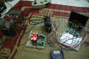

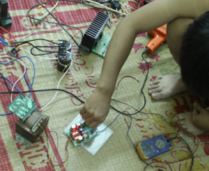

    :shock:
    Chửa thấy mùi thơm quen thuộc của món sò nướng. Bùn ghê.
    Bắt tay vào chỉnh bias
    5mV Chuẩn men 8)
    Các file đính kèm:

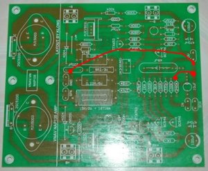

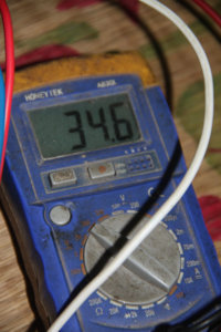

    Nhưng sao kẹp Speaker Out đo DC lớn vậy??? 34,6V
    Hè hè hóa ra chưa nối GND của Super Regu với GND của nguồn. Hự hự.
    Nối xong đo DC SP Out thông số đẹp như nàng Tô Thị: 24mV (Dùng sò anh ba nhé) hí hí.
    Tại muộn quá chưa test bass được mai em rì viu sau nhé.
    Túm lại trên PCB các cụ phải câu dây 2 phát nhé. Cụ Long muốn mọi người diy 1 chút nên để vậy để ae tự chiến.
    Các file đính kèm:
