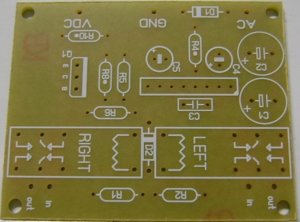

    Các bác cho em hỏi:
    1. Chân cẳng 2 con ZTX, mặt có chữ quay về phía nào?
    2. Chân hai con tụ 68uF gắn thế nào?
    3. Trên bo chỗ gần B-- có cái ô khoanh tròn 2 lỗ cắm để làm gì?
    4. Ý nghĩa dấu * ở các con điện trở?
    Giúp em với, em sợ bùm lắm, vừa đi huỷ nổ bom về tai vẫn đang u, u. :D

    Mấy con ZTX bác lên mạng tra các chân C B E về gắn cho chính xác.
    2. Chân hai con tụ 68uF gắn thế nào? có cụ bảo xuôi ngược không quan trọng hoặc đọc kỹ hướng dẫn sử dụng trước khi dùng Nhưng chưa có hướng dẫn???
    cùng cấu hỏi với bác này

    con ZTX có 1 mặt tròn và 1 mặt phẳng , cứ theo hình trên pcb là bác thành công .
  24. espadon_vn
    espadon_vn Advanced Member
    26/3/08
    8.580
    181
    Không pahri vậy đâu cụ ssass ơi !
    Con ZTX nó có một mặt phẳng không chữ và một mặt nữa cũng phẳng nhưng lại in chữ. Cái mặt trữ này vốn nó thuộc "mặt cong" và họ thích đóng chữ nên đã cắt đi bớt :lol:
    Cụ nào phân vân chưa biết lắp ZTX thế nào thì cứ quay mặt có trữ về phía cong cong nhé!
