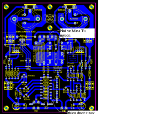

    Vì mạch của em đã cất tiếng hát nên mạn phép các cụ trả lời cho cụ anhtuanhpqn
    1. Chân cẳng 2 con ZTX, mặt có chữ quay về phía nào?
    -Trên bo in hình như thế nào cụ lắp y chang thế (mặt bé của con ZTX là mặt tròn trên hình, còn mặt to quay về bên khuyết ạ)
    2. Chân hai con tụ 68uF gắn thế nào?
    -Theo sờ che ma thì chân (-) của tụ gắn vào mass (0v)
    3. Trên bo chỗ gần B-- có cái ô khoanh tròn 2 lỗ cắm để làm gì?
    -Để làm "cảnh" ạ.
    4. Ý nghĩa dấu * ở các con điện trở?
    -Là những con điện trở nằm trên đường tín hiệu nên yêu cầu trở loại xịn (hoặc cực xịn) dành cho audio :mrgreen:
    Em chỉ biết có thế :mrgreen: :mrgreen:

    Đúng 12h trưa hôm nay, ngày 30 tháng 8 năm 2011. Em đã chuyển bộ PCB cho Bác Cynep là người cuối cùng của Dự án chưa lấy PCB với số lượng và chủng loại đầy đủ.
    Vậy là về phần mạch in, tất cả mọi người tham gia Dự án đã nhận được đủ và đúng với đăng ký của mình!
    Về phần chất lượng mạch in thì còn một số lỗi (như trong ảnh kèm théo Các Bác Fix giúp Em nhé!)do trình độ của Em vẫn còn kém! Em xin thành thật xin lỗi và Kính mong các Bác lượng thứ cho sai sót này!

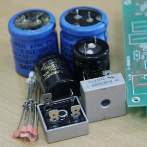

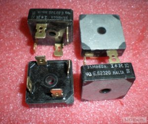

    Còn cái này em giờ mới để ý là con diode cầu lúc đăng ký em thấy là hàng tháo máy cũ của
    Sao lúc em nhận được lại là hàng MỚI của TQ? (http://www.guerte.com/)

    em mới lượn ve chai lụm cặp này hỏng biết dùng có ngong không mà sao thấy nó to quá! thanks

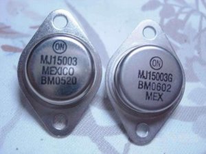

    Sò sắt em xin đảm bảo hàng chính hãng của ON. Hàng chính hãng đôi khi vẫn in chữ nhòe và mờ tịt như vậy, hàng nhái lại in chữ sắc nét cực kì. Cũng giống như TDA1541 S1 Crown hàng Thailand nhái in chữ nét, hàng tháo máy xịn nhữ nhòe tùm lum.

    các cụ cứ yên tâm về con sò thép nhé .
    Này thì chính hãng On Semi và On Semi ... đệ nhì :mrgreen:
    Cái con sò bên phải in chữ xấu quắc và lệch là thiệt đó ạh .

    Em thấy các cụ sài tảng nhiệt sang quá , đọc thông báo tiếng Eng của cụ trưởng thôn em thấy họ nói Bias chỉ nên khoảng 30mA :wink: , quá là ít các cụ nhỉ , trong khi cặp sò MJ15003 công suất tới 250W , lại là sò sắt nên nội trở lại thấp nữa (thấp hơn sò than) mà phân cực có 30mA thì nóng sao nổi .
    Và em có cái hình , có bác cũng post rồi nhưng em phọt lại , nhìn hình các bác sẽ thấy con sò chính quốc nó xấu cỡ nào :mrgreen: , và tản nhiệt nó chỉ bằng ... cặp Lờ của bác Gà chứ mấy :lol: .

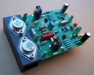

    @ bác Gà : bác bẻ Lờ chưa bác , linh kiện gần đủ hết rùi , em giờ chỉ còn muốn 1 thứ nữa là được sờ Lờ của bác :mrgreen: , mong tin bác ạh
  18. garbolino

    Bẻ rồi cụ ơi, đợt này đầu óc để đâu, nhẩm tới nhẩm lui cắt miếng nhôm xong bẻ có .... 7 cặp :lol: , các cụ cứ post yêu cầu rải rác quá em không tổng hợp được, nên giờ cụ nào giơ tay em đưa, còn thiếu đủ bao nhiêu làm quả tổng kết em bụp luôn.
