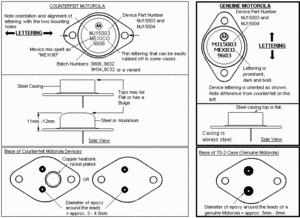

    phân biệt hàng dỏm và xịn .
  5. ssass
    ssass Advanced Member
    12/8/07
    4.557
    94

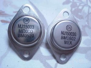

    Cái nào to là xịn , cái nào in xấu là xịn . :?

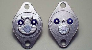

    dạ , em đang lấy sò huyết chuyển đổi giới tính thành sò ... lông :mrgreen: . Cụ cứ lấy rổ sò chết , mổ 1 em ra là biết của mình là sò lông hay sò huyết thôi à .

    Màu xanh theo em thì là do chi phí để sản xuất ra con sò nó đã cao rùi , giờ lại muốn in đẹp thì lại phải sắm cái máy kéo lụa xịn mắc tiền , nên vấn đề giá cả trở nên đáng quan tâm từng tí một , và vì đây là hàng công nghiệp , và linh kiện thì luôn được nằm trong 1 cái máy nên cái chuyện in chữ xấu đẹp nó không còn quan trọng nữa , mà quan trọng là nó xài được , còn cái chuyện khẳng định thương hiệu thì với 1 thương hiệu sản xuất linh kiện điện tử nó không quan tâm cái đẹp mã này lắm và khách hàng mua linh kiện công nghiệp họ cũng không quan tâm nên làm đẹp làm chi cho nó mắc :mrgreen: , trừ khi có yêu cầu đặc biệt :D .

    ở đây nè cụ : http://sound.westhost.com/fake/counterfeit-p1.htm
    cái này là 1 tập hợp những thông tin từ nhiều nguồn được tổng hợp từ công trình nghiên cứu của tay DIY khét khèn khẹt Rod Elliott đó ạ .

    Mổ sò, ý kiến rất hay, nhưng không biết có dễ bị đứt tay như khi .... mổ tụ không nhỉ :mrgreen:
  16. ssass
    12/8/07
    4.557
    94
    Cho lên e-tô cưa 1 chút là ok à . :idea:
