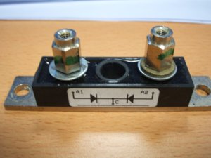

  15. coi
    coi Advanced Member
    3/4/06
    2.221
    làm gì mà cần to thế cụ, e thì lấy con diot kép có trong bộ nguồn PC dòng cỡ 20A là ok roài, để e up ảnh sau cho các bác dễ tìm.
  16. minhtriet
    minhtriet Advanced Member
    12/2/08
    4.527
    Huế
    Hic, diode này chỉ dùng được cho amply đèn với nguồn có CT mà thoai! :lol:
  17. Супер
    Супер Advanced Member
    22/9/09
    7.761
    62
    Антарктида
    Bán dẫn thì sao ạ :roll:
  18. minhtriet
    12/2/08
    4.527
    Huế
    Bán dẫn làm sao nắn ra nguồn +/- hả Kụ? :(
