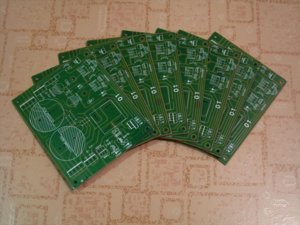

    Trưa nay đã nhận được bo nguồn của bác An gửi tặng. Tối về sẽ up ảnh trước cho nó nóng. Để chốt danh sách, cần rõ tiêu chí như sau:

    Các thợ cho địa chỉ để gửi quà tặng của bác An

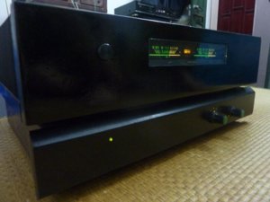

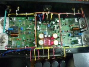

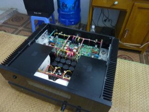

    topic ảm đạm quá :(
    em Xin show vài tấm hình Naim của em cho khí thế ạ
    mặc dù em chưa chỉnh bias nhưng chất tiếng đã rất hay rồi. Có một điều rất đặc biệt là em cho em nó chạy cả ngày mà mấy chú sò vẫn mát lạnh ( bằng nhiệt độ môi trừơng luôn )
    Em sẽ cho em nó chạy vài hôm cho quen rồi em sẽ chỉnh bias sau đến lúc đó em sẽ có vài điều muốn hỏi các bác đi trước ạ :mrgreen:

    Rất Gấu , bác phí tản nhiệt quá , chúc mừng bác :D
  24. tuninh
    tuninh Advanced Member
    8/11/08
    2.032
    Bác làm đẹp quá nhìn bác đi dây làm em xấu hổ với naim của em, bác kéo với pre gì thế ah?

    Em đang dùng tạm con AD815 để kéo em nó ( con ở dưới ) nhưng không hay lắm. Khi em chuyển sang pre đèn thì tiếng lên rất hay.
    tiện đây bác cho em hỏi mạch salas bác để áp ra bao nhiêu ạ? Vì lúc đầu em để áp 40v thì thấy tiếng rất sáng nhưng 2 con ztx rất nóng ạ. Nên giờ em để còn 30v thì tiếng đều hơn và ztx cũng đỡ nóng hơn 1 chút thôi.Và bác chỉnh bias bao nhiêu ạ? :wink:
