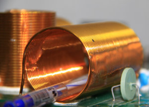

    Con sâu này có đáp ứng đủ nhu cầu của cụ không? (Nó đang ngậm cái điếu xì gà Thiên Long đó)
    Nếu có hãy liên hệ với ngài tuninh :lol: :lol: :lol:

    Bác tuninh sản xuất cái này hay là share bí kíp hở bác? Bác tuninh ới ời ...., hép hép.
  15. tuninh
    tuninh Advanced Member
    8/11/08
    2.032
    Bác này lại đùa em rồi , cái bo đồng nát có một mới sâu đại, em mua về để gỡ relay thôi còn lại mấy cặp share cho diyampli mang về TN.
    mà con sâu này em thấy đâu có khó đâu bác, sẵn dây quấn vào cái bút là đều tắp mà, bác nào muốn chắc chắn phết cho nó tí epoxy ( keo 2 thành phần) là cứng ngắc như củ loa luôn em thấy mấy bác quấn loa cũng làm như thế :lol:

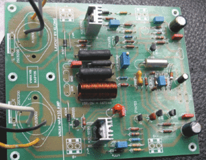

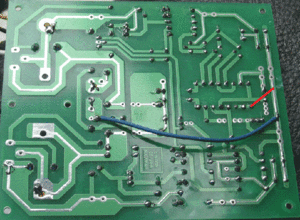

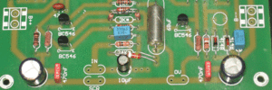

    Cấp cứu, cấp cứu các bác ơi, em cắm điện, con trở 100ohm thay cầu chì bốc khói.
    mạch em chưa dùng regu cấp 1 điện áp cho công suất, và lắp theo cấu hình không khét lẹt qua đi ốt, trở giảm áp 330ohm. khét lẹt rồi, chuẩn bệnh giúp em nhanh với
  18. haivan9880
    haivan9880 Advanced Member
    7/5/06
    856
    70
    Bác thêm 1 đường như hình rồi tính tiếp ạ.
  19. anhtuanhpqn
    anhtuanhpqn Advanced Member
    30/9/10
    3.034
    Đệ tứ chiến khu.
    đường này em nối rồi mà. Liệu có khả năng gắn nhầm con VR chỉnh bias đang ở mức lớn quá không nhỉ?
  20. anhtuanhpqn
    30/9/10
    3.034
    Đệ tứ chiến khu.
    tiếp tục thay đôi trở khác vào, cắm điện và kẹp đồng hồ vào loa, Áp ra 2v, con trở gắn B- bốc chăty tiếp.
  21. anhtuanhpqn
    30/9/10
    3.034
    Đệ tứ chiến khu.
    Đóng điện kênh còn lại, chuyện xẩy ra giống hệt, con trở cầu chì 100ohm B- cháy khét. Thôi em đi ngủ.
  22. thienchay
    thienchay Advanced Member
    13/9/08
    1.242
    Biên Hòa - Đồng Nai
    Bác kiểm tra mấy em sò công suất , kiểm tra cách điện có tốt không , rùi tính tiếp ạh , biến trở Bias chỉnh khoảng giữa nha bác .
  23. Dat_haui
    Dat_haui Advanced Member
    6/4/10
    558
    77
    Xã đoàn Gầm Cầu
    con tụ tantan 68uf bác gắn ngược rồi hay sao ấy ạ :shock:
  24. doidepkn
    doidepkn Advanced Member
    15/11/07
    258
    -Bác kiểm tra kĩ mấy con transistor chân cẳng đúng chưa, tháo sò công suất ra đóng điện, dùng loa nhỏ đấu vào thử có tiếng không. Một vấn đề nữa là tự kích.
  25. anhtuanhpqn
    30/9/10
    3.034
    Đệ tứ chiến khu.
    Chân cẳng em nghĩ chắc không nhầm được ạ.
    Vài tấm hình, các bác giúp em, Em bó tay rồi.
