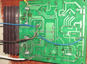

    Và đây là công suất

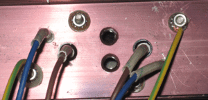

    Sò câu dây, đã kiểm tra kỹ cách điện.

    1/Xem kỹ lại nối dây từ pcb lên sò nhé.
    2/Kiểm tra cái biến trở đặt giá trị tối đa 2kohm trước khi chỉnh chưa?

    - Nếu phần lái đã OK bác kiểm tra kỹ cách điện sò của bác xem, tuy rằng bác đã cách điện lưng sò nhưng liệu bác có sơ ý để 2 lưng sò chạm nhau không ? nhĩn chân C của sò bác làm thế kia em nghi lắm

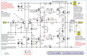

    Các bác cho em mấy nhời về các lý do khiến mạch chạy không cân hai vế + và - với ạ. Bác nào có schematic up lên cho em xin với.

    Đây em:
    Anh chưa hàn mạch này nên chưa có gì cụ thể để chỉ cho em ,nhìn mạch rất cơ bàn công suất vế trên chạy kiểu cực C chung(khuếch đại dòng) còn vế dưới kiểu E chung nên về lý thuyết có vẽ sẽ tạo méo hài nên chất âm rất quyấn rũ dễ gây nghiện lắm.
    Về cân chỉnh anh nghĩ cũng đơn giản vì mạch bias sẽ tạo áp phân chực cho 4 mối nối BE gồm con driver,công suất vế trên,con 1n4148 và con driver phía dưới.Có 2 điểm chú ý khi cân chỉnh là DC ra và bias.
    Khoan gắn công suất cấp điện chỉnh bias sao cho đo diện áp tại 2 dầu cực C mấy con ZTX khoản 1.2 đến 2V nếu chỉnh được là phần mách pre phía trước OK.Tiếp đến đo DC ra loa <=100mV chấp nhận được nếu không thì xem lại con tụ hồi tiếp chất lượng kém phải thay.Nếu OK gắn công suất chỉnh bias tòan mạch cở 30mA-38mV là tốt.Phát nhạc và thường thức được rồi.Thân.

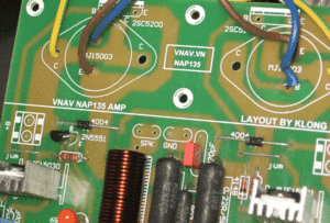

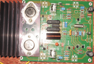

    Vài tấm hình nữa mong các bác quan tâm

    Đo nguội sống thì 2 con diot của bác chết chắc rồi, MJE của bác nóng khi không có sò là mạch đã hoạt động tốt đến tận 2 con lái rồi bác chỉ còn trục trặc ở con sò công suất thôi,kiểm tra mối hàn khu vực sò công suất, 2 con diot trước sò đó có vấn đề không , nếu chạy không sò cả 2 con MJE30/31 phải nóng mới đúng

    Sao em không thấy có con trở 15R chui vào bụng con sâu.
    Em đóng điện chạy rồi,không cháy nổ gì nhưng mà bị ùh nặng vì đang câu dây tạm bợ. Chạm tay vào lưng con MJE15031 thì nó réo như đài FM.
    mọi thứ đều lanh tanh, chả thấy có chút hơi ấm gì cả.

    Cụ xem lại cái lót ốc (chứ không phải lót sò) theo em phán thì cực C của 2 chú sò đang chập nhau qua heatsink. :cry: :cry: :cry:
    Cụ chọc que đo vào vỏ 2 con sò xem có thông mạch không?
