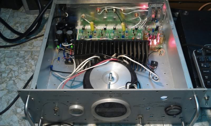

    Vài hình ảnh thay lời cảm ơn các bác.

    Em đang bias ở 50mV, tiếng chi tiết đến kỳ lạ, cao trào không dính, nhưng có điều bass hơi có đuôi
    Dải trầm của đĩa IL DIVO the Promise kiểm soát không tốt bằng lết, trung cao thì quả thật quá tuyệt.

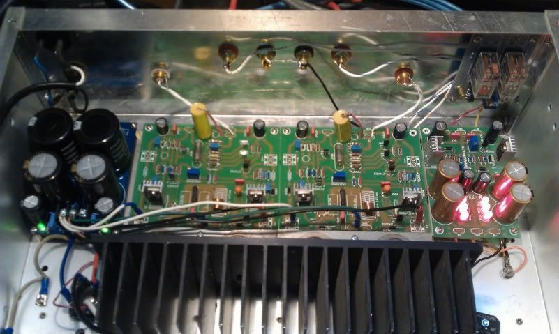

    Tiếng piano nghe khoái thật. Chassic chật chội quá em không nhét được regu, phải tìm cho nó cái nhà khác thôi. Tản nhiệt nhỏ thế mà vẫn ổn, em đang tính bias cao chút nữa khi kiếm được tản nhiệt cho đôi ZTX.

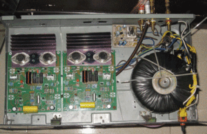

    Laim lác nhà em đây:
    Nhà máy điện madein Diyampli chẳng kém gì con của bác naichuoi

    6.542
    304
    Cụ nên cắt 2 cái long đen khủng cao su to bằng cái CD để lót BA cho chắc, của cụ chuối trông xấu lắm k đọ đc cụ đâu :mrgreen:

    2.032
    Yên tâm lót rồi cắt từ miếng cách điện của cái nguồn dell ra :lol: , cái này đã lót rồi đấy em chỉ cắt vừa miếng nhôm nên cụ không nhìn thấy nhây đâu, dưng mà con ốc hơi dài nguy hiểm phết đấy nó mà chạm vào vỏ phát thì :lol:
