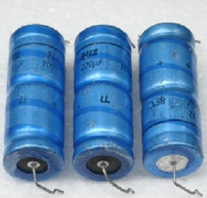

    em khởi động chậm bây giờ mới đi mua tụ nguồn .
    Em thấy có người bán 100 cái tụ này 100UF/100V(Hàng tháo máy) em định mua một ít về dùng cho dự án này các bác xem có được không. Và cần độ bao nhiêu con ạ ?
    Thanks các bác .

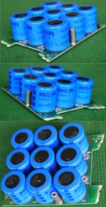

  7. mrhung
    mrhung Advanced Member
    25/2/10
    592
    hay là dùng tụ này . Nó có 10 bo như thế này .

    cụ mua tụ pilip ấy. chỗ nào bán vậy cụ chỉ e để em làm 2 băng?
  9. mrhung
    25/2/10
    592
    pilip nao ha cu. nó đều là philip mà cụ ? cái trên hay cái dưới.

    mấy con xanh 2 đầu dùng cho dự ớn này thì hơi bị lục tốn, con này làm tụ thoát cathode cho amp đèn thì tuyệt.
    còn mấy con xanh 1 đầu dùng ngon.

    cái dưới cụ ơi.
    em cũng đang cần tụ cụ cho em xin địa chỉ chỗ bán em mua 2 băng về pục vụ cho nap135.

    Thế thì em làm 2 vỉ một đầu về dùng vậy .

    cái 2 đầu đó bán giá bao nhiêu vậy, em có 2 con hiện làm thoát cathode đèn 6C4C.

    CỤ ới. loại 1500uF này bao nhiêu 1 bo đó ạ.
    híc ngon lành cụ làm hộ e 2 bo để dành vốn liến dùng dần ạ.
