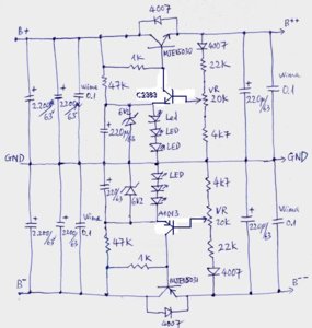

    Then kìu anh Quang! vậy là trên bo regu in sai vị trí chân TST, nên em phải dò mạch mà cắm cho chắc. Anh có mạch của bo regu không?

    Mạch regu sai chỗ nào bác ơi, em hàn nguyên nhu layout chạy có sao đâu nhi :?:

    Cái này bác LongPCB có nói rồi, các cụ cứ cắm đúng đi ạ, vì trên mạch ký hiệu chân C B E sai thôi, chứ vị trí chân không sai

    Edit: Đây là mạch regu, theo bác Gohome bảo đảo chân b-c nên em đã sửa lại cho đúng để các bác nào làm sau cần thì tham khảo.

    31
    Nếu theo hình bạn vẽ phải đảo chân C-B lại .

    Bác cứ cắm theo pcb là chạy mà.Nếu cháy thì của em bốc khói từ lâu rồi :mrgreen:

    Trên bo regu để tránh nhầm lẫn sau này nếu có sửa chữa, cụ dùng dao ngọn cạo các kí hiệu chân e,b,c của con c2383 đi. hàn linh kiện theo hình vẽ in trên bo là được

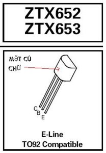

    các bác xem giúp e, hình như e thấy 2 con ZTX bác anhtuan gắn ngược mà sao vẫn chạy dc ? vì cái pre của e này e cũng dùng ztx nhưng khi gắn thì phần cong có in chữ mới là phần mặt tiền.

    em đã tra datasheet rồi ạ, cụ cứ yên tâm cắm thui.

    Nó đây cụ ơi, phần cong của hình in trên bo cũng chính là "mặt tiền" đó.
