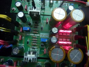

    các bác giúp e: Lúc trưa e tranh thủ cân chỉnh dc bo nguồn cấp cho tầng driver là +/-40V . tối nay e lấy ra cấp cho tầng driver thì khi đo thì -40V nhảy tọt lên 45V, vặn trimmer kiểu gì cũng ko xi nhê. sờ tay vào con A1013 thì con này nóng. E thay bằng con khác thì vẫn vậy. các bác chẩn bệnh giúp e với.

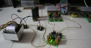

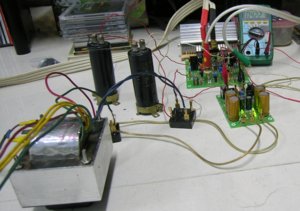

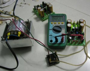

    hôm nay đóng điện không có mùi khói! không có sò nướng và nó chả chịu nói chiện zới em cừ lì lì lườm cái mẹt trơ trơ nhìn ứa cá gan :twisted: :D . 1 regu lên điện chỉnh chọt tốt, còn cái kia thì cũng lên nhưng nó lì không chỉnh chọt được gì và 6 con mắt nó chỉ sáng có 3 con 1 bên lại mờ câm :twisted: . ra loa đo được -24,58v còn trên trở 0,22R thì 000,0mV :twisted: . ghét quá ! ghét quá. thanks
    mò mẫm 1 hồi thế là nó hót rồi hót rùi :D ! do ngâm lâu quá quên chưa gắn con trở 3k* nên nó cứ trơ ra. nhưng sao em giảm trimmer hết cỡ rùi mà trên con 0,22R nó cứ 82,9mV và tản nhiệt mát rười rượi và không có mùi gì nhỉ? thanks
    lần đầu tiên ráp bán dẫn xin các vị cao nhân cho em xin lời khuyên! xin cám ơn

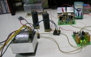

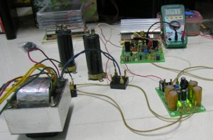

    sau 1 hồi chạy thử thì tản nhiệt không có 1 chút khí ấm nào! bỏ vào loa lớn nghe thì giống như bọn tù binh bỏ đói 10 ngày hót vậy đóa :) không bass, không treb còn mid thì run như cầy sấy, tổng thể thì è è rè rè :mrgreen: chỉnh hết cỡ con 0,22R= 9,1mV và loa thì = -57,4mV. B-& B+=33,62vol, B--& B++ = 42,6vol => vậy bước tiếp theo em mần ra sao? thanks
  21. garbolino
    garbolino Advanced Member
    28/3/07
    6.862
    ZVL Skalica
    Nguyên nhân là do ..... 2 cái thằng tụ nguồn, ốm nhách, đen trùi trũi, đói quá lòi cả 2 con mắt lên trên đầu thế kia thì nó hót được cũng là còn may :lol:

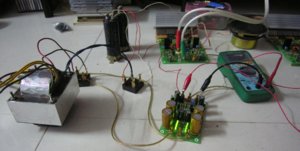

    Em chưa thấy cái đường 0v của bác đâu cả :roll:
  24. lynhan159
    lynhan159 Advanced Member
    16/10/07
    3.017
    Phú Nhuận Bang, Sài Gòn

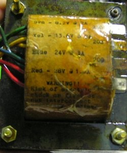

    đường này em đấu vào sợi dây nối giữa 2 quả tụ cao cao kia cũng vậy à! cục nguồn của em như vầy bi giờ đấu sao cho 1 kênh vậy bác? thanks
    grn 8,2vol-2A
    Yel 13,6vol-2A
    blue 24vol-3A
    red 28vol- 1,5A
    tố bịch gì mà hỏi từ sáng sớm đến khuya mới có 1 người giúp à! nãn lòng niu bi như em chán thiệt chắc vứt sọt qué! thanks
