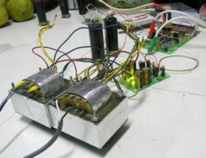

    Em ngó cũng không thấy đường 0V đâu cả.
    Theo như cục nguồn bác nói thì chắc ko dùng được vì mạch này dùng nguồn đối xứng tức là B-,0V,B+ để có điện ấp thế bác cần phải có cục nguồn đối xứng VD30-0-30 hoặc cục nguồn có 02 đường điện áp ra bằng nhau ví dụ 2 cuộn 0-30 sau đó nắn lọc để ra được điện áp đối xứng theo ví dụ trên thì sẽ có tầm -40V,0,+40V
    Cái chỗ bác bối đỏ em cũng không hiểu B-& B+=33,62vol là bác đo giữ B- và B+ à. Nếu đúng bác phải có điện áp như sau: B-,GND = -33,6V và GND,B+ bằng 33,6V tức là bác đo giữ 2 cực B-,B+ điện áp tầm 66V. Tương tự đối với B-- và B++. Bác kiểm tra lại xem thế nào rồi chúng ta bàn tiếp.

    bác giảng dễ hiểu tí rồi! thế em có 2 cục nguồn này! thì em đấu như thế nào là tối ưu? giúp em nhé! thanks

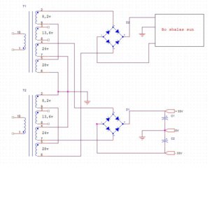

  4. haivan9880
    haivan9880 Advanced Member
    7/5/06
    856
    70
    Em thấy 2 cục nguồn của bác cũng ko đủ công suất vì em sẽ chỉ lấy được 2 đường 0-24V mà chỉ có 3A. Bác nên kiếm cục nguồn khác OK hơn.
    Trước mắt chắc bác làm bán dẫn làn đầu nên em nghĩ bác chưa nên chơi bo regu vội. Cứ chơi cho kêu đã rồi thêm regu sau.
    Nếu chơi tạm với 2 cục nguồn đó cho kêu thì bác làm như sau.
    Lấy 2 cuộn 0-24V ở mỗi cục bác nắn sẽ được 02 nguồn 0-33 VDC.
    Đấu nối tiếp đường 33V nguồn 1 vào 0V nguồn thứ 2 lúc này bác sẽ lấy điểm nối tiếp đó làm 0V và có nguồn đối xứng -33V,0V,+33V
    Them em thấy bác có 02 tụ lọc nguồn nên sẽ làm như sau: Đấu đầu + tụ 1 vào đầu - tụ 2 và nối đường 0V vào điểm này, đường -33V bác đầu vào đầu - của tụ 1 và đường +33V vào đầu + tụ 2 lúc này bác xong phần nguồn (-33V,0V,+33V chính là điểm cực - tụ 1 = -33V, điểm nối tiếp 02 tụ =0V, cực + tụ 2 là 33V)
    đầu nguồn này vào mạch bác chú ý đấu B- va0f điểm -33V, B+ vào +33V và GND vào 0V
    Bác thử cái xem sao.

    Em xin giúp bác cái hình cho dễ hình dung

  6. lynhan159
    lynhan159 Advanced Member
    16/10/07
    3.017
    Phú Nhuận Bang, Sài Gòn
    cám ơn hai bác cháu nó hót được tiếng người rồi mừng quá ạ! :D, 2 cái tụ c1 và c2 dùng 0,1uF//15000uF phải không bác? em muốn dùng thêm trở xả tụ thì gắn ra sao? hôm nay mùng 1 sát Chủ và lần đầu tiên ráp không có khói, sướng quá! nghe qua pre và DAC tube em cháu nó hót ngọt ngào ghê. thanks

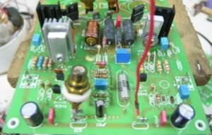

    Các Bác cho em hỏi mấy con MJE15030 và 15031 có cần thiết phải lắp tản nhiệt cho nó ko ?
    Cái con Sâu trên bo CS quấn dây đường kính lõi = 1cm phải ko ạ ?
    Cám ơn các Bác .
  13. anhtuanhpqn
    anhtuanhpqn Advanced Member
    30/9/10
    3.034
    Đệ tứ chiến khu.
    Của em chạy full công suất với đĩa test loa ở tần số thấp khoảng 1 giờ thì 2 con này khá nóng (đã có tản nhiệt) và con ZTX thì còn nóng hơn, bác nên gắn tản nhiệt.

  15. LTH
    LTH Advanced Member
    7/5/06
    758
    Thôi xong , cả tối em ngồi quấn quấn nắn nắn giờ đọc tin của Bác muốn té ghế :mrgreen:
    Cũng tại em nhớ ko nhầm trước có Bác nói quấn dây 1mm và đường kính 1cm , em quấn được những 20 vòng lận
    Thôi mai ngồi quấn lại .
    @anhtuanhpqn : vậy sẽ lắp tản nhiệt cho MJE , còn ZTX lắp kiểu gì được bây giờ ?

    con ZTX mai e sửa xong máy ảnh e chụp cách làm tản nhiệt cho e nó, cho bác coi.
  18. lynhan159
    16/10/07
    3.017
    đây bác: em thử bắt cho bác xem 2 cách. chúc vui
    làm sao cho tản nhiệt nó nóng lên vậy các bác? cái của em nó mát rười rượi sợ cảm lạnh quá! thanks

  22. tuninh
    tuninh Advanced Member
    8/11/08
    2.032
    Muốn nóng thì bác cho bias lên một tí, bác sờ sò có thấy nóng không nếu nóng đều 2 con là được rồi, con này chạy đúng áp thì nó mát mà.
    Khi mới lắp em còn bị con jum cấp áp cho sò không dính và chỉ có 1 sò hoạt động khi mở to tiếng nó vỡ tạn.
    Mãi mới phát hiện ra hàn lại jum thế là em nó ấm áp đều.
    Em tham lam chơi áp hơi cao so với bình thường nên bị chấy thui mất 1 kênh không rõ nguyên nhân chết từ con nào.
    Khi lên nhìn thấy lửa nó đang cháy bùng bùng trong chasiss lúc đấy mới ngắt điện đi.
    Em làm chả có chì chọt gì cả suýt cháy nhà

    cách làm tản nhiệt cho con ZTX đây các bác:
