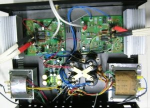

    Mấy tản nhiệt này mua hay em tự chế vậy?
  2. coi
    coi Advanced Member
    3/4/06
    2.221
    mấy tản nhiệt này e tự chế, kích thước thì tùy mình điều chỉnh. Nhìn qua là làm dc phải ko anh.

    Bác còi làm tản nhiệt cho mấy TST nhỏ rất sáng tạo, đáng học hỏi!!!
    Có điều bôi mỡ ít thôi, nhiều quá nó chảy xuống chạm các chân thì nguy.
  4. coi
    coi Advanced Member
    3/4/06
    2.221
    keo này có dẫn điện đâu, với lại lâu ngày nó sẽ bị khô lại.

    Con 2N5551 cũng phải dùng tản nhiệt hả Bác coi ?
    Các Bác cho Em hỏi con trở 15R 2W có cần dùng loại tốt ko , em đi mua ko được .
  6. coi
    coi Advanced Member
    3/4/06
    2.221
    Con đó nằm ở mạch bias, có tác dụng ổn định nhiệt cho công suất. Nên e áp sát nó vào nhôm tản nhiệt luôn. Chứ để gần như thế nó ko có tác dụng.

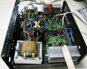

    cám ơn bác! hôm nay mò tiếp 1 kênh kia thì không chỉnh được bias nó cứ lì ra đo ngay con 0,15R thì được từ 0.5mV-> 1,4mV dù chỉnh hết cái trimmer và 2 cọc loa thì 60mV và kiểm tra các con MJE15030,MJE15031, 2n5551 còn sống tốt và loa vẫn hát véo von => vậy em téo con nào vậy các bác?
    và kênh kia em nâng bias lên trên 2 đầu trở 0,15R= 30mV rùi mà tản nhiệt lạnh tanh :( . thanks
    xin cám ơn
  8. lynhan159
    lynhan159 Advanced Member
    16/10/07
    3.017
    Phú Nhuận Bang, Sài Gòn
    ui mừng quá mò ra thủ phạm rồi các bác ạ! do cái trimmer cùi mía, em tháo rời ra đo chỉnh vẫn ngon mà bỏ vào nó không chỉnh lên bias được, nhìn, đọc, kiểm tra kĩ bo chẳng có món nào ráp sai hoa cả mắt -> ức quá thay cái khác lên ô cưa. hê hê điên thiệt :twisted: . cám ơn các bác theo dõi và anh mimosalq đã gọi ĐT hướng dẫn. Tối nay em ngủ ngon giấc rồi :mrgreen: thanks

    dạo ni bận chạy xô quá nên không làm nghệ thuật được, lang thang qua Nhật tảo mua đại cái lồng nhốt nó hết toi 150 nghìn và nhìn cũng giống cái am bờ li KOK quá chứ :mrgreen:, 2 cục sắt của em bên to bên nhỏ nên bưng bê nó hơi niễng sang phải 1 tí :mrgreen: . cám ơn đã theo dõi và có lời khuyên. thanks
    em đang âm miu cái logo nì các bác thấy có nên ắc sần không chứ chữ laim xí gái quá nhẩy? thanks
  18. coi
    coi Advanced Member
    3/4/06
    2.221
    Khủng quá, nhưng dây nhợ rối quá, ko gọn gàng như phong cách Naim.

    lần đầu tiên em ráp được vầy và không bùm chéo trong 1 búi dây như thế là ngoong roài :mrgreen:, hôm bưã tháo cọc (-) sơ ý đụng cọc (+) của 4 quả tụ ốm nhách cao chòng nhòng nẹt lửa nổ bùm chéo(nhổm cả giò lên) hết hồn quẳng cây tuốc nơ vic cái chạch tỉnh hết buồn ngủ luôn :mrgreen: . từ từ cân chỉnh thẩm âm, nóa mà hót hay hơn cái power của em thì sẽ qui hoạch tổng thể lại. Thanks
  20. espadon_vn
    espadon_vn Advanced Member
    26/3/08
    8.580
    181
    Cụ lý châm thêm mấy con trở nối 2 chân tụ để xả cho nó an toàn đi. Dây thì cụ dùng dây nào cứng cúng một tí tồi thì muốn uốn, muốn nắn nó đi thế nào cũng xong :D
