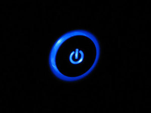

    Màu mè quá cơ :mrgreen: , cụ cho em nó bật máy màu xanh dương sẽ tương phản với màu nhôm nhưng giống màu khựa :lol:
    Chắc cụ lại dùng chế độ hiển thị lúc tắt máy, làm giống kiểu PC standby đi cho mấu :p
    Dư Lày mới đẹp nầy 8)

    Chọn cái màu xanh là đẹp rồi, tưởng khangdep có cặp chasis cụ gà làm mờ,

    Các bác cho em hỏi cái đèn + công tắc power này mua ở đâu thế ạ?
