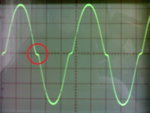

    Tay cụ Lý "vê núm" chuẩn phết nhỉ, hình sin đứng im.... hay là cụ chụp ảnh để tốc độ cao thíe :lol:
    >60W một kênh là okie roài, cụ còn đòi em nó vác nặng hơn cả đồ hãng nữa cơ à.

    Chết bỏ bu em, ba cặp Sanken chữ chìm/kênh mà 60W đã cụt đầu à, bữa trước ngồi ở nhà lão í làm ít nước chuối hột, thế nào mà tí nữa em định đứng lên ôm nó ngay ra HN; tự nhiên cảm thấy như có ai túm cổ mình kéo xuống (cứu tưởng xỉn roài), hôm nay mới biết là lão Gà dùng thần giao cách cảm - đa tạ đa tạ em spam tí :mrgreen: :lol:
    @ Cụ Lý: cụ đừng lăn tăn về cái vụ max vol bị cụt đầu, cụt thế là hoàn toàn chập nhận được đấy, tai trâu như em đảm bảo k0 nghe ra đâu.
    Nhân tiện có máy đo hiện sóng cụ chỉnh dòng bias xuống xem đến chỗ nào thì sin nó bắt đầu bị méo xuyên tâm (crossover distortion)?

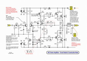

    Cụ thể là đặt que đo như nào khi đã lắp sò cụ Trưởng thôn ới? Em thấy trong hình này họ set bias cho toàn mạch chỉ có 34-38mA, sao thấp thế nhỉ?

    em chỉnh và đo bên chân B trên 2 con MJE15030 và 15031 hết max cũng 0 đạt được vol cụ Trưởng thông báo 1.6->1.8volDC mà cụ thể như sau:
    1.2VDC bên con 15030 thì bên 1.3VDC bên con 15031 và bias đo được bên 102.8mV/0.22R/MJE15030 và 103.02mV/0.22R/MJE15031 và nó tăng mV dần khi sò nóng lên nói chung là bias nhảy loạn xạ :) có lúc em đo nó nhảy 220mV/0.22R mà sò không chịu bùm chéo :mrgreen: đôi lúc em thấy con 4148 cạnh con 15031 noá chẹt lửa bên trong thân thuỷ tinh mới đã chứ :mrgreen: . vậy em phải cân ra sao? xin cám ơn nhiều

    Cụ phải chọt que đo trên chân B của 2 con lái để đo áp giữa chúng là từ 1,2-1.8 V chứ không phải đo từng chân (em nói vậy đúng không cụ ThuyLT nhỉ?). của em đo được 2 v ma chạy không thấy nóng, em cấp nguồn chỉ 32vdc và không dùng regu.

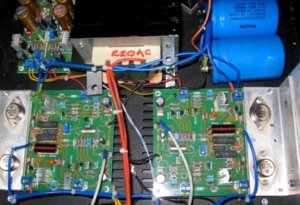

    Em lắp thử sò vô 4 bo cs để cân chỉnh thì cả 4 đều hoạt động tốt như nhau. Các số đo gần như bằng nhau.

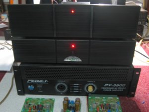

    Em báo cáo hoàn tất dự án.
    - Điện áp: (B+) là +/-30v; (B++) là +/-35,5v.
    - Dòng tĩnh sò cs = 100mA, sò hơi ấm.
    - Làm pow nghe chung với pre NAC72.
    Còn 2 vấn đề sẽ giải quyết:Hơi ù và thiếu cái volume.

    - Em thấy Biến áp nguồn chưa được tắm vecni, nên khả năng gây ù là cao. Thân.

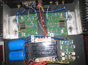

    NAC72 của em bây giờ mới xong. Có Option thêm bộ remote.
    Em dùng Regulator hàng công nghiệp nên âm thanh chát chúa lắm ha ha :lol:
    Cha sít của bác gà nhiễu quá nên phải làm thêm thanh sắt giảm nhiễu :lol:
    @ Bác Gà: Cái nắp Chassis cho pre bác dập bị lệch cho nên rất khó lắp,và khi lắp vào cả chassis nó bị vênh (đứng bằng 3 chân không phải 4 chân) Em chửa biết xử lý thế nào!
    Toàn bộ ruột gan NAC72
    Regu em đã bỏ đi 1 nửa phần trước
    Nguồn Matsushita và Regulator công nghiệp
    Toàn cảnh bộ đôi:
